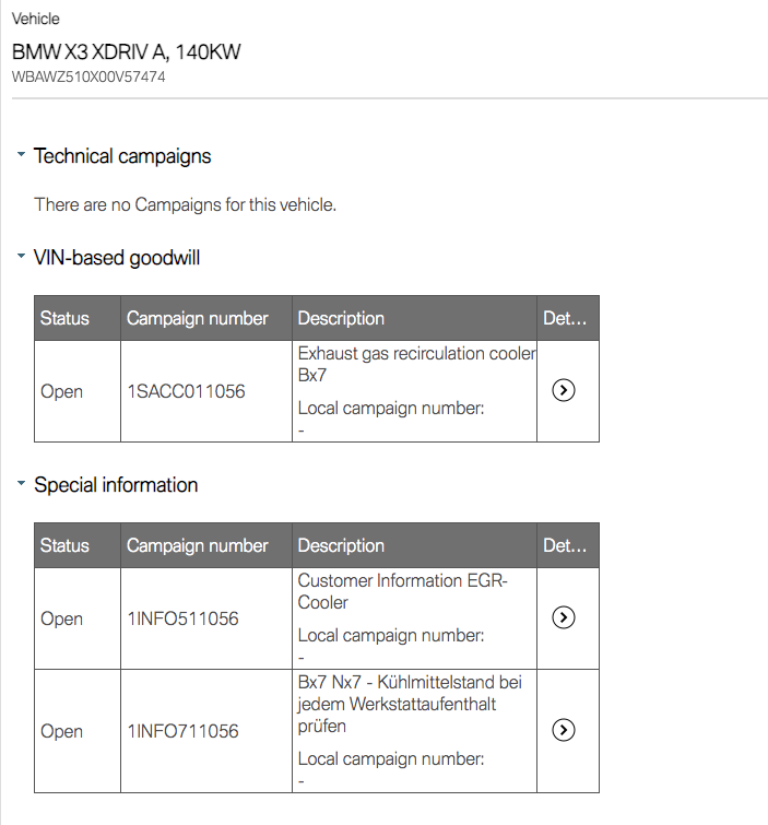

@neo_andersson poate daca ai timp si chef ma lamuresti si pe mine daca s-a schimbat ceva sau nu. Cand am fost la update de soft, consilierul de service a fost foarte evaziv, a zis citez - vad ca s-a facut ceva -....
Masina ta nu are actiune de schimbare directa de EGR, are "GoodWill" adica culanta, se verifica si daca se constata defect se inlocuieste.
Mai ai 2 informari pe care trebuie sa ti le aduca dealerul la cunostiinta, una legata de problema cu EGR-ul si a doua cu verificarea periodica a lichidului de racire care tot din cauza EGR-ului exista. Acestea sunt informari , adica iti spune dealerul "pe gura" sa verifici periodic lichidul de racire.
Masina ta a avut EGR schimbat pe garantie in 12.02.2019 la Apan Iasi si ai facut verificare de EGR la Apan Iasi in 9.02.2021 si Apan a gasit EGR-ul ca fiind OK.
Vezi attach.

Salutare Neo, multumesc mult pentru reply si pt detalii. Ce este ciudat ,este ca, AB CT nu mi-a zis nimic cand am fost la update de soft, mesaj ce imi aparuse si pe CD, Repet AB CT nu m-a inforamt de nimic cu privire la ce spui tu.
Teoretic ar trebui sa fie OK masina, nu?

Asa cum arata istoricul masinii tale, raspunderea pentru verificarea EGR-ului o are Apan, doar ca ei au facut asta in 2021, au mai trecut 2 ani deci nu cred ca legal mai au vreo raspundere.
Acea actiune de "GoodWill" este acolo, deci poti sa te duci la orice reprezentanta BMW si sa ceri verificare EGR gratuit. Poti face asta saptamanal, lunar, anual, cum vrei tu, atata timp cat actiunea este prezenta pe VIN verificarea se va face gratuit, inlocuirea daca e cazul se va face conform conditiilor de culanta.
Deoarece nu ai o actiune tehnica, ci  doar cea de goodwill, dealerii nu sunt obligati sa iti spuna nimic despre ea, se face doar la cererea clientului.

ideal ar fi sa apara aici  https://www.bmw.ro/ro/footer/quick-link/bmw-vehicle-recalls.html
desi daca luam exempul de mai sus  nu avem nimic , deci as zice ca trebuie trecut si rugat de lume prin reprezentante
Serie de şasiu (VIN): WBAWZ510X00V57474
Marcă: BMW
Nu există rechemări de siguranţă sau îmbunătăţi tehnice active pentru acest automobil.

Ce a dat colegul @neo_andersson mai sus, apare și în rapoartele generate de checkvin.eu. La mine pe VIN apare exact asa textul dat mai sus pt culanta (goodwill). Asta ca alternativa la a merge la reprezentata și întrebat direct. Pana la urma raportul e destul de ieftin (parca 30-40 lei) și astfel știm dacă avem culanta sau nu. Oricum, mulțumim mult de info @neo_andersson. Eu unul nu știam exact ce înseamnă aceasta culanta și ca pot cere verificare gratuita.

Site-ul BMW.ro la sectiunea de verificare actiuni tehnice interogheaza baza de date doar la zona "Technical Campaigns" astfel ca este corect pentru VIN-ul colegului sa ii apara ca nu sunt actiuni tehnice, in AIR mesajul este "There are no campaigns for this vehicle".
Ar trebui ca cei de la BMW RO sa adauge la interogare si sectiunile GoodWill si Customer Info, daca pun pe site explicatii clare ce inseamna fiecare sectiune va fi foarte usor pentru oricine sa verifice.

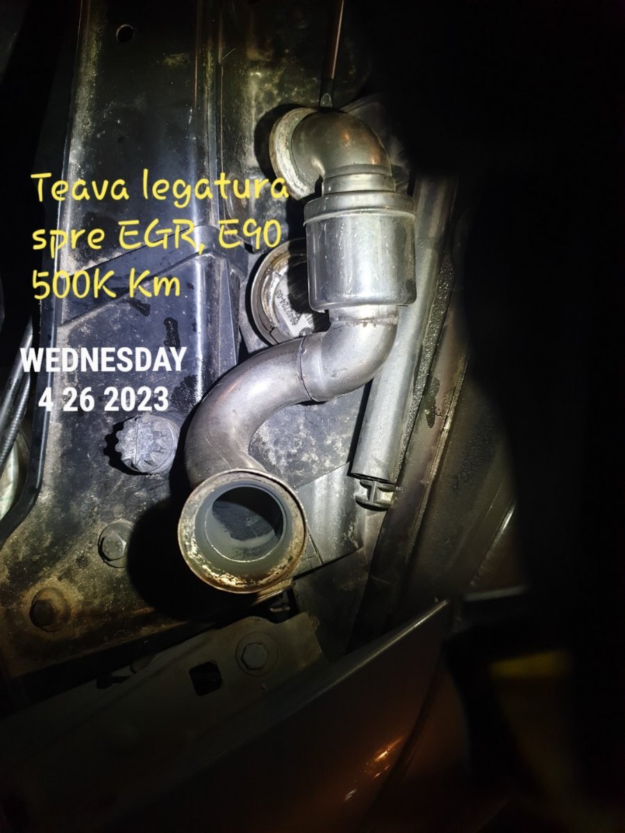

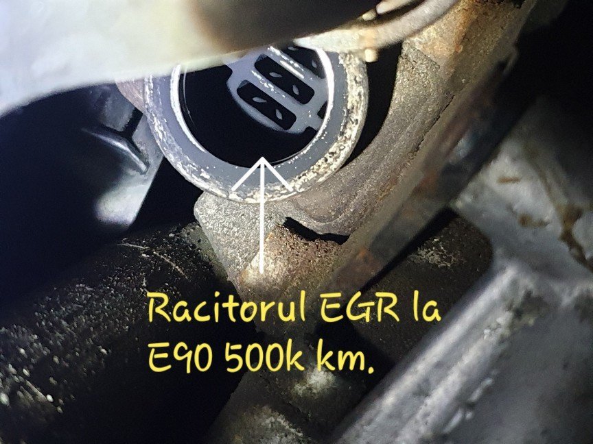

Am eu solutia, mai in gluma mai in serios, deocamdata motorul nu e deloc inecat.. ba dimpotriva!
Ulei 2T JASO FD:
20230426_111214-2160x1620-864x648.jpg.b21f91b6a6c2b51b1795aabcba7853fc.jpg20230426_111920-1080x1440.thumb.jpg.4cfd6f79e12cd6caabf6075678afb497.jpg
O sa fac si la un F48 cand o sa pun la punct topicul cu, curatarea EGR..
