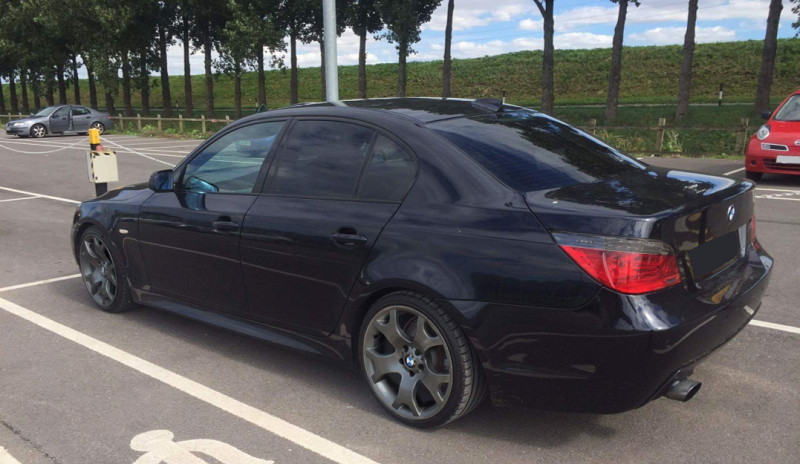

Imagine mai jos cu masina in momentul de fata.
