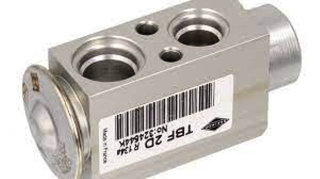

Pune mana pe conducte si vezi daca una din ele e rece ... daca e rece inseamna ca iti trimite freon in instalatie si problema poate sa fie de la clapetele din bord ... ( sa fie blocate pe cald ) sau de la supapa de expansiune care se afla aproape de intrarea tevilor ac in habitaclu
merita verificat !
