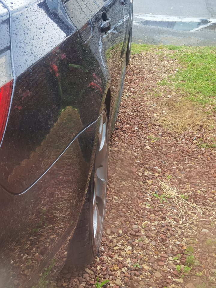

Salutare
Masina in cauza: E60 LCI/M Sport 2008 (suspensie stock M Sport)
Componentele montate:
Amortizoare: Bilstein B4 Sport
Arcuri: (Eibach Sportline)
Flanse: Lemforder
Jante 19 inch (deja de 5 ani pe masina)
Distantieri H&R (25mm fata - 30mm spate)
Am schimbat amortizoarele si arcurile ieri si trebuie sa fac geometria in urmatoarele zile.
Am inteles ca odata ce schimbi amortizoarele si arcurile si anume pui (lowering springs), se modifica geometria si caderea masinii si trebuie facute setari custom.
Am primit urmatoarele propuneri de la un prieten avizat, insa cei de la service ma intreaba de ce vreau setarile acestea?
1. Camber-ul sa fie putin mai drept decat este el normal pe ambele punti, (mai ales pentru rotile spate).
2. Convergenta pozitiva (putin mai inchisa) pe ambele punti si anume (Toe-in)
Prietenul meu mi-a spus sa le aduc la cunostina aceste setari, pentru a nu distruge gumele, pentru ca lasand setari standard asta o sa se intample.
Poate si altcineva avizat si trecut prin asta, sa confirme cine are dreptate si ce setari trebuie?
sunt putin in ceata acum.

Dupa ce schimbi elemente de suspensie se strica geometria in sensul ca nu este aliniata, avand componente noi care trebuie reglate, de aceea te duci sa faci o geometrie dupa.
Daca ce te intereseaza este viata anvelopelor, cele mai bune setari sunt cele stock, BMW le-a gandit in asa fel incat sa ai maxim de siguranta, cel mai bun consum posibil si uzura cat mai mica.
Legat de recomandarile primite:
- camberul cat mai aproape de zero duce la uzura redusa + aderenta mai buna in linie dreapta si uzura pronuntata pe exteriorul anvelopei in viraje + risc marit de a pierde controlul in viraje (spin-out) din cauza aderentei reduse. Sub nici o forma nu as face camber mai pozitiv decat recomandat de producator, nu vei avea nimic de castigat. Exista un singur scenariu unde vrei camber zero: la drag racing, pentru ca nu iei niciodata viraje.
- toe-in te va ajuta la avea o masina mai stabila in linie dreapta, dar va creste uzura anvelopelor si vei avea un efect de subvirare mai pronuntat ( comparativ cu setarile stock )
Daca masina este daily-driver si nu sti exact ce efect au modificarile unghiurilor cel mai bine e sa ramai cu setarile de fabrica, sunt corecte indiferent de inaltimea suspensiei. Ceea ce se intampla cand cobori o masina este ca e posibil sa nu mai poti ajunge la setarile recomandate de producator si sa fie necesar sa adaugi / scazi unele unghiuri ca sa ajungi din nou la setarile de fabrica si poate asta incerca sa iti sugereze prietenul tau dar nu s-a exprimat corect
