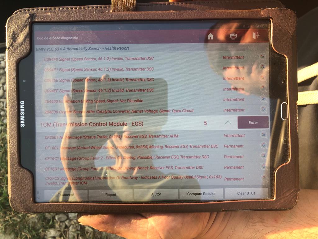

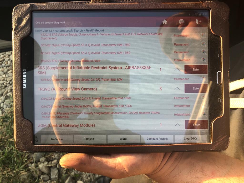

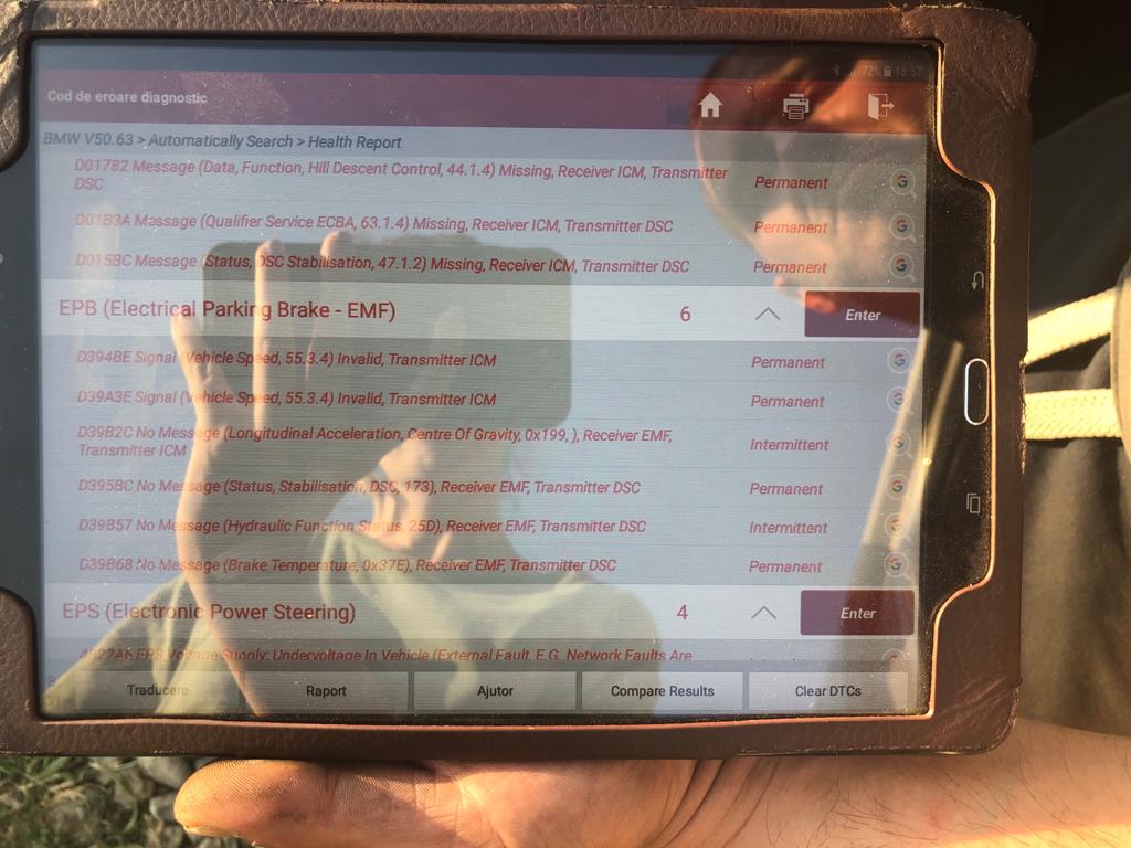

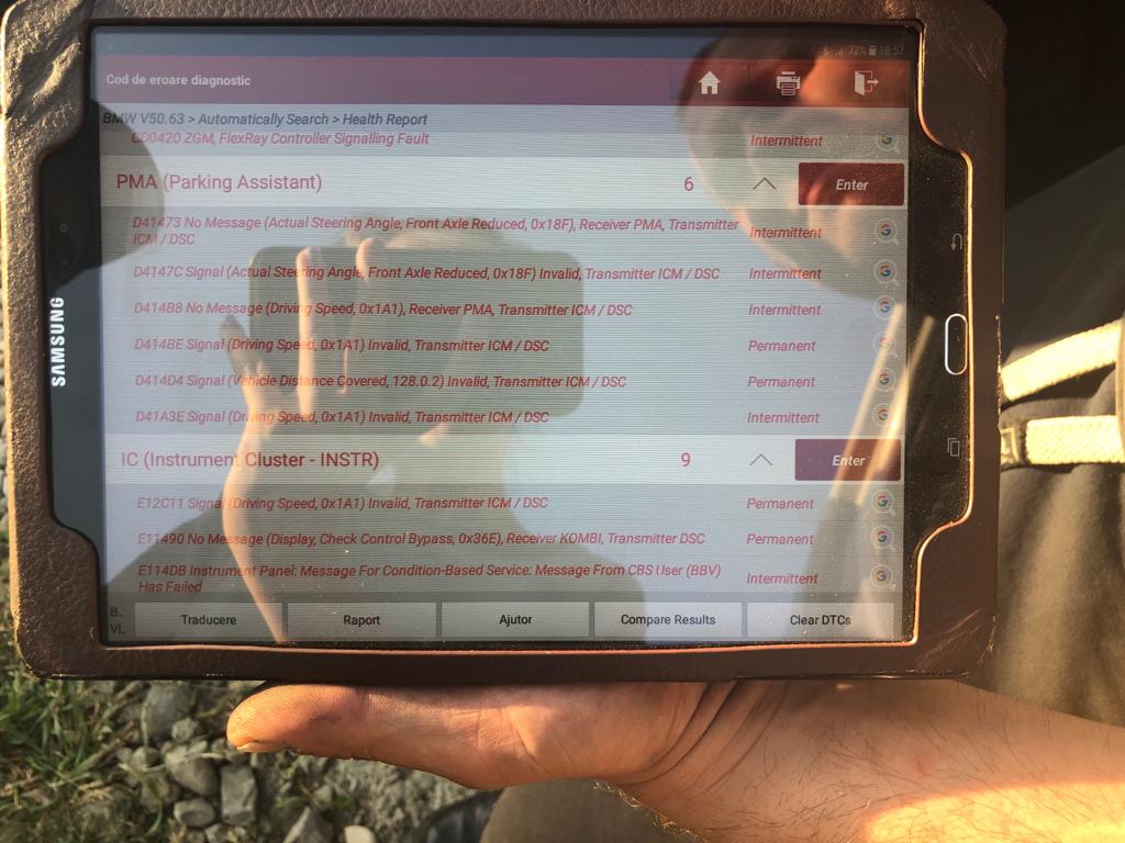

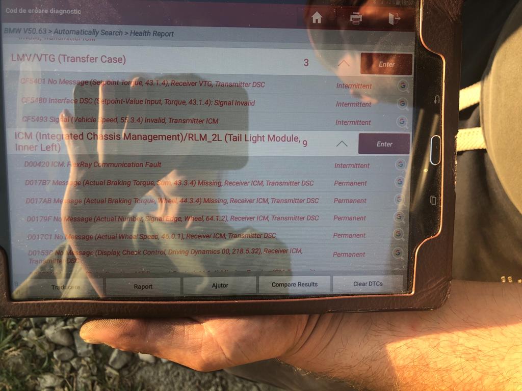

Intampin urmatoarea problema, daca ma poate ajuta cineva, poate ati intalnit ceva similar.

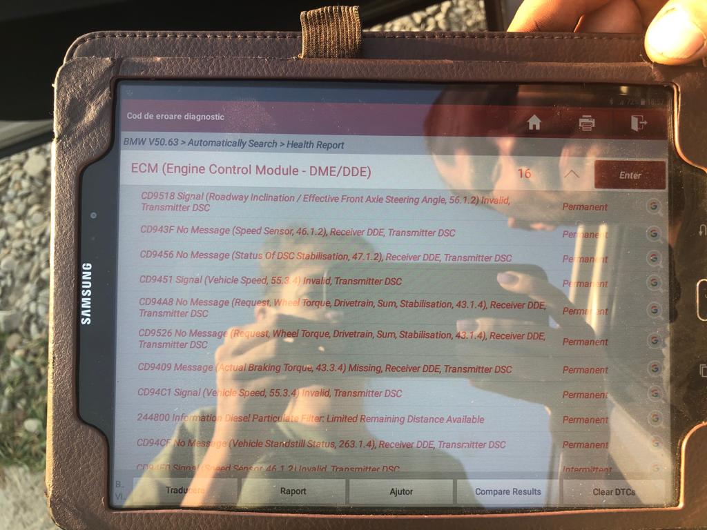

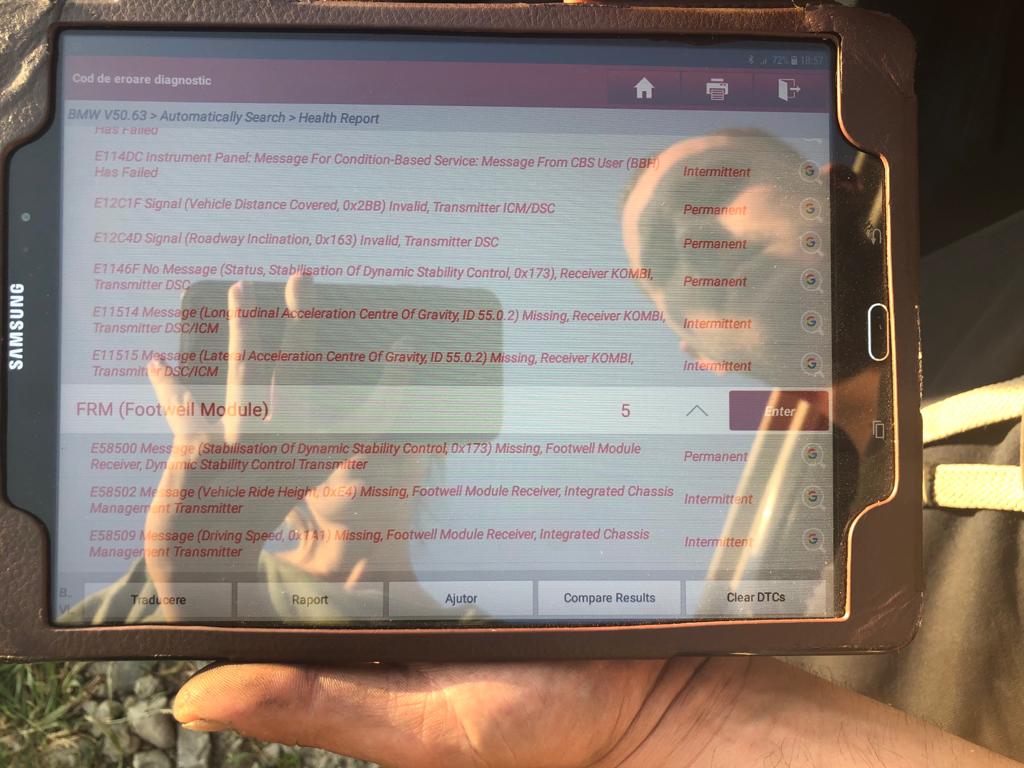

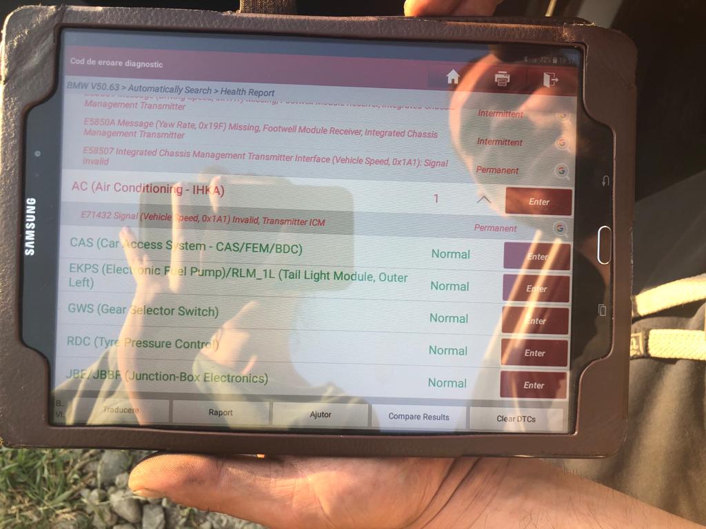

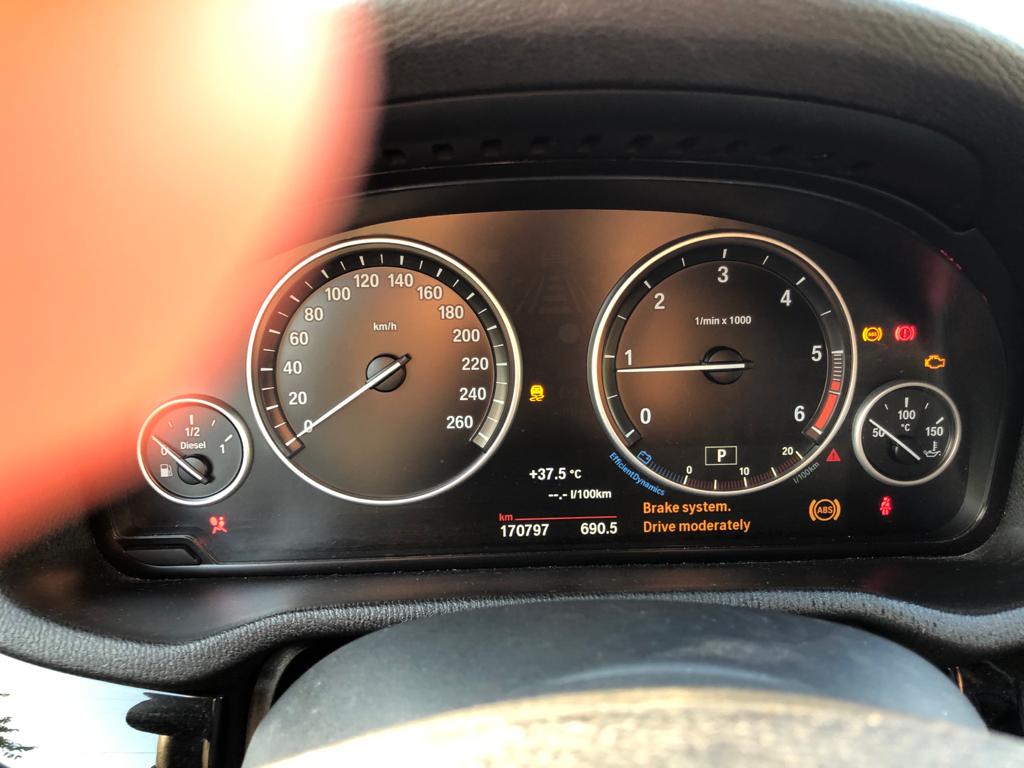

S-au aprins mai multi martori luminosi in bord ( abs, airbag, esp oprit, motor), va atasez poza.
Am pus-o pe test, va atasez poza si la erorile prezente. Din cate am inteles de la mecanic ar fi o problema pe partea dreapta fata.
Ma puteti ajuta cu o parere? Si de asemenea cu o recomandare service in Bucuresti, va rog?
Masina este un BMW X3 2014 F25.
Multumesc anticipat!
Edited by Lora
Eu as face o diagnoza cu ISTA intai si intai si apoi mers la un service specializat BMW.
I-am facut si cu ISTA ( cred ca asa se numea) dar nu am mai facut poze. Mecanicul respectiv, care se ocupa doar de bmw uri, mi-a spus ca ar fi problema pe partea dreapta fata ( ori cablu, ori calculator abs). Trebuie desfacuta si verificat fiecare cablu. Mi-a cerut manopera 4000 ron, ceea ce mi s-a parut mult.. sau e pretul corect?

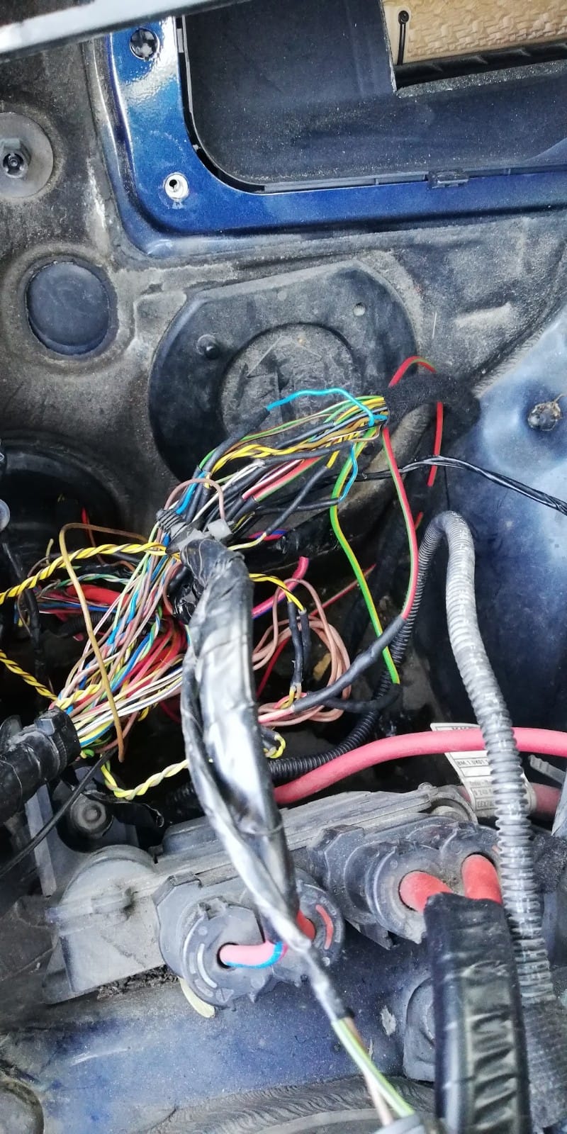

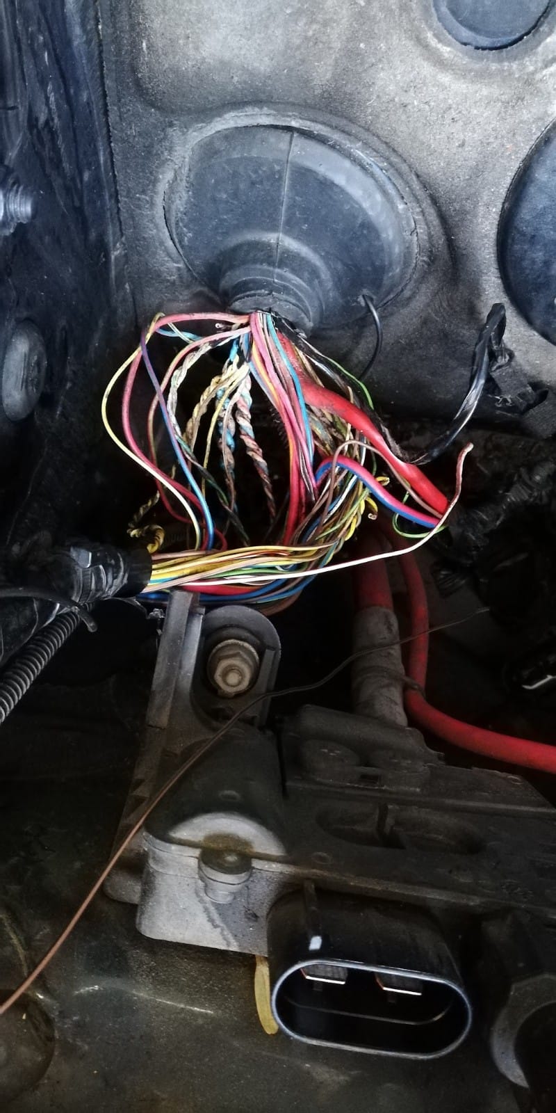

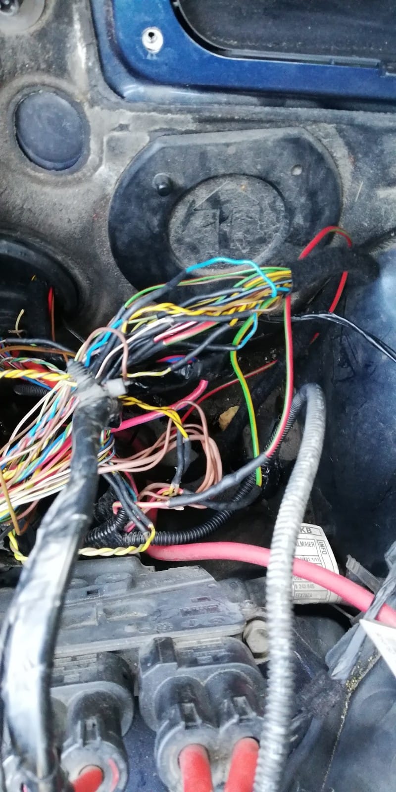

Salut! Problema este una comuna la F25, in manuchiul de fire din partea dreapta (cea a pasagerului) care trece pe sub filtru de polen se infiltreaza apa (scurgerea pe partea aceea retine apa) si incep sa oxideze rand pe rand pana se intrerupt si apar erorile. Poti sa incepi de aici cu verificarea, in pozele de jos poti sa vezi cum s-a refacut instalatia.

Buna! Multumesc pentru raspuns. In cele din urma, am dus-o la reprezentanta bmw. Am inteles ca problema nu ar fi la fire, ci la calculatorul abs care s a ars...
