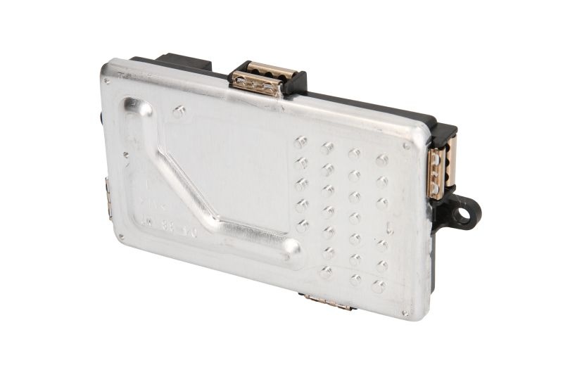

Am patit si eu - compresorul functiona, ba aveam "rece", ba nu ...pana n-am mai avut nimic, nici cald, nici rece.
M-au indrumat toti spre "piesa cu tepi"(nici acum nu stiu ce e aia), am inlocuit 3 relee control variatie ventilator si in final am constatat ca motorasul ventilatorului de sub bord era mort de uzura.
S-a rezolvat cu inlocuirea lui.

Piesa cu tepi este un regulator electronic de turatie a ventilatorului din bord.
I se spune popular piesa cu tepi pentru ca radiatorul acestui modul electronic are niste tepi din aluminiu lungi.. prin care trece aerul ambiental si asa se raceste "partea finala" care "munceste" cel mai mult la mentinerea vitezei stabilite din bordul panoului AC. Acesta are niste tiristori.., sau naiba stie ce, care se pot incinge (adica de fapt fierbinti sunt mai tot timpul..) si crapa si implicit crapa modulul adica nu mai porneste decat foarte putin pana isi da duhul.
Daca aveai curiozitatea sa demontezi ventilatorul vechi sigur vedeai modul, da si la E90 exista asa ceva.. dar la E46 cadeau ca mustele..

Pai daca "piesa cu tepi" controleaza variatia turatiei ventilatorului inseamna ca mai mult e specifica lui e46. La e90 nu are tepi, clar, am inlocuit 3 bucati - era o piesa plastic alb in forma de usoara potcoava ce parca avea niste aripioare racire aluminiu - alte piese eu nu am mai vazut stand culcat pe spate peste prag, sub bord...
