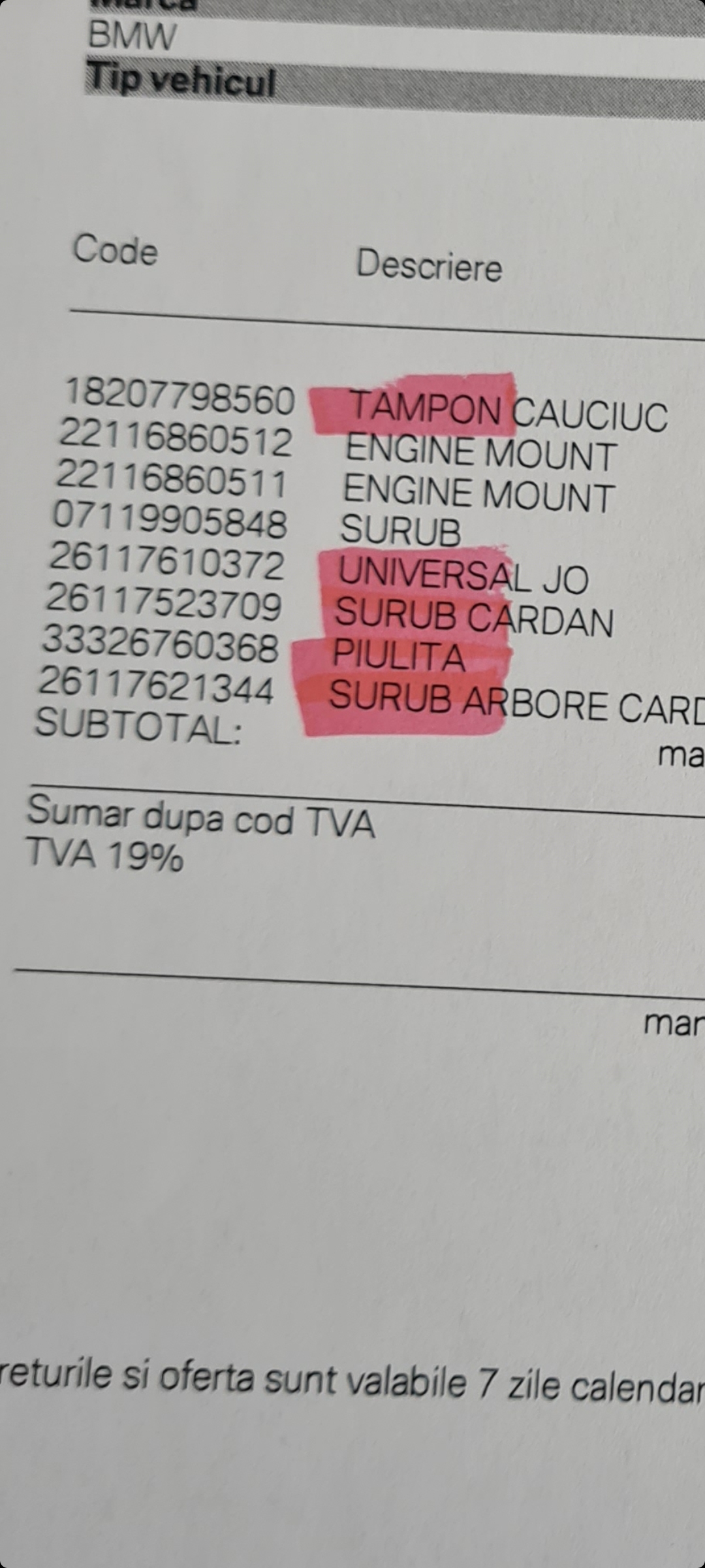

A avut azi programare la bavaria si se pare ca nu curge nimic de nicaieri.
Faza este ca a aparut si acea bataie/zdranganeala sub masina la ralanti, cam in acelasi timp, si se pare ca este un tampon de la cauciuc undeva la evacuare, aproximativ in spatele schimbatorului de viteze
Ceea ce mi s-a parut neverosimil, este ca ar fi si tampoanele de la motor uzate si i-a recomandat schimbarea.
Cica ar mai fi si un joint de la arborele cotit fisurat, tot un soi de tampon si trebuie schimbat.
Astea observate la inspectia pe sub masina
I-am recomandat sa spuna pas la tampoanele pt motor, pt ca efectiv in zona compartimentului motor nu e nimic dubios dpmdv.
O sa schimbe acel joint pt ca trebuie sa ii cred pe cuvant pe Bavaria, presupusa problema nefiind una verificabila si am zis ca nu e cazul sa riste.

Poate careva sa verifice ce anume este piesa aia a carei cod se termina cu 0372 si poate are o opinie suplimentara

Eu vad ca este flansa Cardan, pui codul pe google si dai pe poze.
Sa nu fie vrajeala.. ala ori e rupt ori nu e rupt, faptul ca are fisura poate sa mai ținĂŁ si 3 ani fĂŁrĂŁ probleme.. dar na, nu ai de unde sa știi cum aratĂŁ.

Ca sa ĂŽnțelegi mai bine, cumva șuruburile se infilleteaza in flansa, flansa are integrate in ea 5 monturi ( ca niste piulițe ) in care sa se fixeze șuruburile. Daca se rupe o sa bata si atât, adicĂŁ nu ar ce sa se ĂŽntâmple si mai rĂŁu, o sa bata la schimbarea vitezelor, ĂŽnsĂŁ pana o schimbi si gata, de aia zic, daca nu e aproape rupta sau sa fie clar fisura mare.. nu prea are rost.

Din pacate nu stiu cat de mare este fisura la flansa.
Totusi, inclin sa cred ca nu e mare pt ca la intrebarea daca se mai poate circula cu masina pana vine flansa, raspunsul a fost clar, ferm si imediat, precum ca se poate circula fara probleme.
In sfarsit, au gasit ceva, au propus imediat pt schimb...daca chiar trebuie schimbat, dumnezeu stie.
