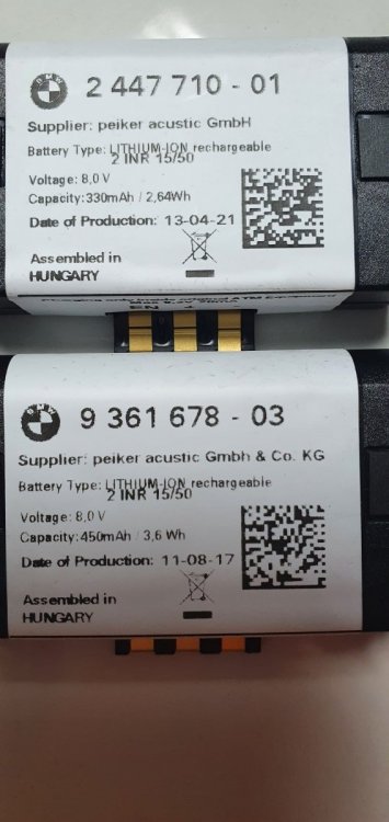

Legat de bateria de la antena GPS sa nu va speriati daca bateriile noi vin cu mai putini mAh decat cele vechi.
Eu cand am comandat bateria dupa codul original mi-a dat un alt cod ca si inlocuitor.
Cand a, ajuns bateria am avut surprinderea ca cea de pe masina sa aiba 450 mAh si cea noua a venit cu 330 mAh.
Dupa ce am schimbat bateria ( exact cum a spus si @branevleste localizata in spatele plafonului ) si am sters erorile cu ISTA totul a revenit la normal si eroarea a disparut.
