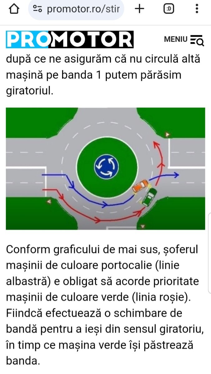

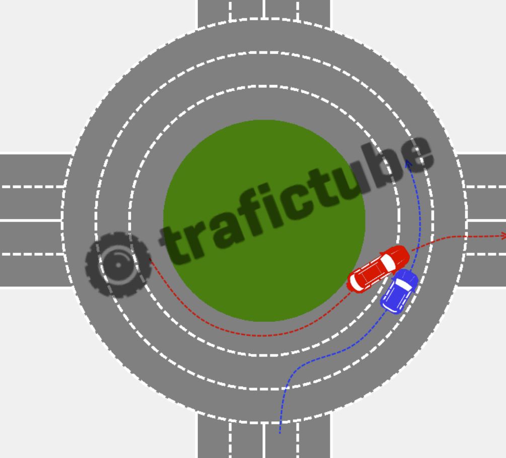

1. S-a scris destul pe aici, in intersectii, ceea ce un sens giratoriu este, nu exista benzi de circulatie, ci marcaje de ghidare. Benzi de circulatie doar la intrarea si iesirea din sens.
2. Exemplul doi, cu masina albastra si cea rosie, este asa doar daca se aplica principiul masinii cu putere mai mare. Legea este clara, cei care circula in interiorul sensului giratoriu, au prioritate fata de cei care vor sa intre. Nu se specifica, daca tre sa fie la 5 metri, 10 metri sau diametral opus autovehiculul care doreste patrunderea in sensul giratoriu.
Dupa logica autorului, masina rosie ar trebui sa opreasca, pentru a-i da prioritate celui albastru, lucru care ar combate insasi existenta unui sens giratoriu, acela de la fluidiza intersectiile si de a nu crea blocaje.
Restul n-am mai citit, ca abereaza complet autorul.

Nu știu daca tot pe topicul acesta sau pe altul, dar am mai pus un video. Daca cele 2 mașini intra in sens de pe aceeași intrare, cea de pe exterior are prioritate si cea din interior trebuie sa i de a prioritate.
Daca este ca in poza de mai sus, mașina cu albastru trebuie sa de a prioritate pentru ca a intrat mai târziu in sens decât cea care deja era in sens.
Asa ca aveți grija 😁
Situația prezentata ĂŽn poza de mai sus este aproape imposibil de regĂŁsit ĂŽn traficul real, ĂŽn sensul ca unei mașini care a intrat dupĂŁ tine ĂŽn sensul giratoriu ii este aproape imposibil sa ajungĂŁ ĂŽn paralel cu tine, astfel ĂŽncât tu sĂŁ-i tai calea când pĂŁrĂŁsești sensul.
Pe de alta parte dacĂŁ (prin absurd) mașina roșie se ĂŽnvârte ĂŽn sensul giratoriu de 2 minute și tu ai intrat in sens dupĂŁ el și te ĂŽnvârti de 1 minut, asta nu ĂŽnseamnĂŁ cĂŁ la pĂŁrĂŁsirea sensului de cĂŁtre mașina roșie trebuie sĂŁ-i acorzi prioritate pe principiul ca circula ĂŽnaintea ta ĂŽn sens, pentru ca la acel moment ambele mașini circula ĂŽn interiorul sensului.
Autorul articolului prezintĂŁ niște principii cât se poate de clare de circulație ĂŽn sensul giratoriu, fiecare dintre noi este liber sa le aplice ĂŽn traficul real pe mĂŁsura puterii de ĂŽnțelegere și a bunului simt.
Mase legile sunt legi. Scenariul ala cu minutele e o situație absurda, nu are rost sa fie discutata.
Imposibil sau nu eu trec in fiecare zi printr un sens giratoriu cu 4 benzi, uneori când vreau sa ies, meltenii nu ma Lasa ca se gândesc ca ei au prioritate, in loc sa se intereseze care are prioritate si sa punĂŁ frâna sa ma lase sa ies liniștit. Vorbesc de cei care intra ulterior in sens fata de mine care sunt deja in sens.
Marea majoritate nu pot sa ĂŽnțeleagĂŁ ca exista o șansa foarte mare ca mașina care este in exterior si vrea sa treacĂŁ prin fata ta, sa aibĂŁ prioritate si tu sa trebuiasca sa frânezi in mijlocul sensului. Asta este foarte probabil deoarece multe sensuri au 2 benzi si ambii intra in sens de pe aceeași intrare, daca mergi paralel cu respectivul trebuie sa ĂŽncetinești ca sa te asiguri ca cel din exterior nu vrea sa continue in sensul giratoriu.
Poate e clar ce spune autorul, dar nu are legatura cu legislatia. Revenind:
1. Nu exista benzi in sensul giratoriu, ci marcaje de ghidare
2. cazul 2 l-am punctat deja
3. In lege nu se mentioneaza o limita temporala (1 minut, 5 minute, 1 ora) sau de distanta.
4. citat: "Avem dreptul de a intra de pe orice bandă și de asemenea de a ieși de pe și pe orice bandă (deși recomandat este de pe b1, o să explicăm mai jos)". Gresit.
Art. 107
(1) La intersecţiile prevăzute cu indicatoare şi/sau cu marcaje pentru semnalizarea direcţiei de mers, conducătorii de vehicule trebuie să se încadreze pe benzile corespunzătoare direcţiei de mers voite cu cel puţin 50 m înainte de intersecţie şi sunt obligaţi să respecte semnificaţia indicatoarelor şi marcajelor.
(2) La intersecţiile fără marcaje de delimitare a benzilor, conducătorii vehiculelor ocupă în mers, cu cel puţin 50 m înainte de intersecţie, următoarele poziţii:
a) rândul de lângă bordură sau acostament, cei care vor să schimbe direcţia de mers spre dreapta;
Deci nu, nu poti intra pe orice banda si iesi pe orice banda. Daca nu ai marcaj/ indicator, se aplica punctul 2, deoarece sensul giratoriu este o...Intersectie.
Acu, fiecare face cum considera, dar in caz de accident, legea prevaleaza.

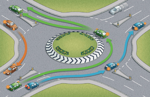

On 2/24/2025 at 4:55 PM, BulletDyer said:
Referitor la semnalizare și încadrare, cred că cel mai util este în felul de mai jos:
Aceasta e o situatie "moaca", prea usoara..
O intrebare de actualitate.
Daca masina albastra face (vrea sa faca, semnalizand..) stanga in acel giratoriu, are voie sa o faca la stanga daca vehicolul verde ar merge inainte (si nu la stanga cum e in poza aia).
Sa mai intreb si cine are prioritate in situatia prezentata? Prioritate in sensul ca, cei doi vor fi relativ in acelasi timp in sensul giratoriu. Cine iese primul sau inainte din giratoriu?
Edited by bimmer90f30
in situatia de mai sus fara alte marcaje prioritate are ala albastru, pentru ca ala verde teoretic schimba banda.
situatia se poate rezolva cu un semn/marcaj care spune ca banda din dreapta e doar pentru dreapta. ca sa fim corecti ilistratia aia e gresita.ala cu masina albastra trebuia sa intre in girator de pe banda a 2-a, de pe prima banda se iese la prima iesire, ca ala ce merge mai departe sa poata schimba banda imediat dupa iesire , si asa mai departe
in viata reala si aglomerație e cam imposibil, dar asa functioneaza un girator. se considera greseala sa iesi din girator de pe banda a 2-a
Din ce stiu, in sensul giratoriu cu 2 benzi de circulatie, banda 2 este pentru intoarcere completa (180 grd), pentru celelalte iesiri se foloseste banda 1. De asemenea se respecta regulile tipice la schimbare de benzi: semnalizare, asigurare la schimbarea benzii. De principiu in sens se aplica aceleasi reguli ca si pe o strada normala la schimbarea benzii.
Subiectul e complex si nici materialele video ale Politiei nu par mai explicite.  Pentru sensurile giratorii mici situatia e mai usor de abordat..dar sunt cazurile in care mai toate intrarile sunt pe 1 banda iar sensul in sine are 2...cum sunt cele suspendate de pe Centura Bucurestiului.
Practic incerc ceva de genul:
1) intru in sensul giratoriu acordand prioritate celor care vin din stanga
2) ma duc pe banda 1 daca ies la prima si semnalizez dreapta
3) semnalizez stanga si ma duc pe banda 2 daca ies la a doua sau a trei iesire
4) de pe banda 2, dupa prima sau a doua iesire, semnalizez dreapta si trec pe banda 1 inainte de a iesi pe unde am nevoie (aici dau prioritate daca e nevoie celor care vin pe 1...mi se pare mai sigur) Daca si la iesire sunt 2 benzi, e mai simplu.
Nu-mi iese mereu. Din fericire multi sunt ca melcul prin sensurile giratorii, incat si pe bicla trec mai repede...
