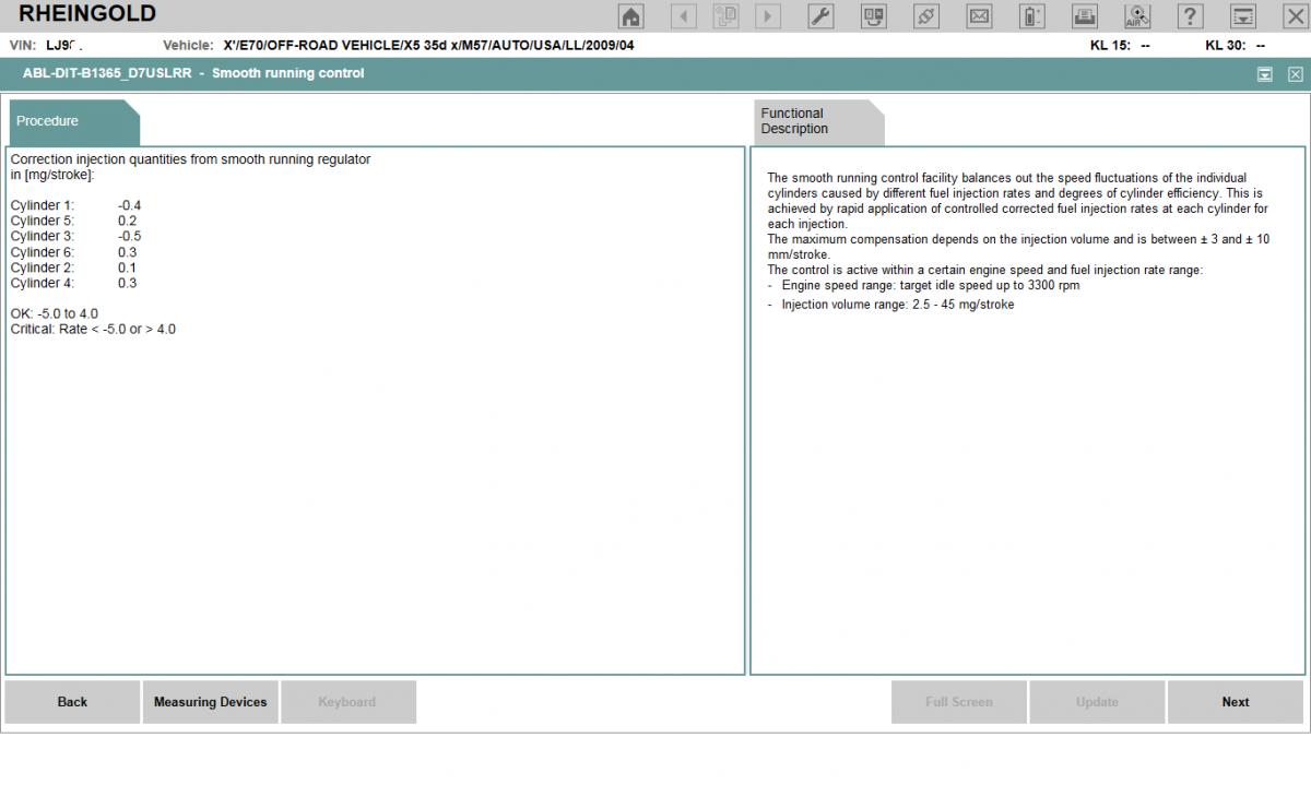

Salutare! Vin și eu cu o problema cu tremuratul la rece atunci când este frig afara, tremura undeva la 2 secunde dupĂŁ ĂŽși revine imediat. Vreau sa mentionez ca face doar sub 5 grade in rest nu face. Am sa va las corecțiile injectoarelor la rece.. nu am eroare pe bujii, releu. Vreau sa mentionez ca fostul propietar mi-a spus ca a avut eroare pe bujii 1 și a pus una noua firme diferite… bĂŁnuiesc ca poate sa vina problema cu tremuratul la rece din cauza la ea. Mașina fiind un n47 2009.
Valori la rece : https://ibb.co/CVhDzDL
Valori la cald : https://ibb.co/HNcBr0k

Problema pe care o ai tu, provine de la injectorul de pe cilindrul 2.
70-80% din problema cu tremuratul/ĂŽntreruptul la rece la N47 indiferent de model, provine de la injectoare ( cel puțin unul ).
Am fost unul dintre cei care s a chinuit 2 ani aproape cu problema asta, pana am invatat ca se verifica la rece injectoarele si mi am luat ista si am vĂŁzut ca o luau razna valorile la rece si le am recondiționat. Ultima data inainte sa ma decid pentru reconditionare, a fĂŁcut asa urat de am crezut ca sare motorul prin capota.
A ĂŽnceput prin a face 10-15 secunde si dupĂŁ ceva timp fĂŁcea 1-2 minute pana se ĂŽncĂŁlzea.
La un E70 fĂŁcea la fel din cauza unui injector din 6 la rece, l a recondiționat si s a rezolvat problema.
Schimba injectorul Nr 2 sau recondiționeazĂŁ l ( ĂŽnsĂŁ cu grija unde ). Aceste injectoare piezzo bosch doar se curata/regleazĂŁ, nu se schimba nimic in ele.

calculatorul incearca sa mentina relantiul cat mai "smooth" , asa ca daca un injector are probleme are valorea cu plus, calculatorul incercand sa compenseze prin celelate injectoare si de asta au valoare cu minus.
cum ar fi la el 2 compenseaza pentru valorile 3 si 4.

Injectoarele lucreazĂŁ 1-3 , 2-4, daca injectorul 1 sau 2 au valoare cu plus, 2 sau 4 va ĂŽncerca sa compenseze, ĂŽnsĂŁ compensarea este mica fata de valoarea injectorului cu +. Daca are 4 cu +, cel care compenseazĂŁ nu ti va face -3 sau -4, maxim -1,2 aprox.
De aia se recondiționeazĂŁ sau se schimba injectoarele cu valoarea mare si dupĂŁ iarĂŁși se verifica si tot asa.
Un injector cu + da prea multĂŁ motorina, un injector cu - ĂŽncearcĂŁ sa echilibreze, ĂŽnsĂŁ exista varianta ca sa fie cu minus sau mai multe cu minus si sa fie defecte injectoarele.

Testul de mai sus e smooth running control 3300 rpm unde urca valorile injectoarele pentru ca se permite exact ce scrie acolo, ĂŽnsĂŁ la relanti la rece daca ai valori peste unu, vei avea ĂŽntreruperi.
Când imi trepida 2 minute la rece cu valori de 2-3-4 la rece, testul mi a ieșit bun deși erau praf injectoarele.
De asemenea daca le verifici la cald poate sa iasã testul bun si la rece sa iasã prost. Nu e chiar concludent testul respectiv decât daca efectiv unul dintre injectoare e mort, adicã valoare de 5-6 tot timpul.
