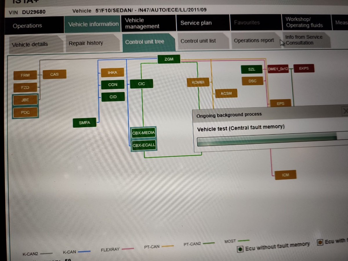

Nu am mai scris nimic pentru ca mașina și-a revenit și 2 luni a mers impecabil pana ieri… dar de data aceasta nu mai pornește deloc. Pana acum doua luni mai pornea dacă o lăsam sa se răcească bine. In schimb acum deloc. A venit băiatul care are tester pt BMW și ia dat următoarele erori. Poate cineva le înțelege pentru ca nu vreau sa cumpăr niște piese și sa ma trezesc ca nu-i de acolo problema. Mulțumesc!
Din câte zice băiatul este din calculator… ce părere aveți?
Aici nu se vad erorile, ci doar modulele care au erori pe ele.
Dme/dde ul este cu roșu, asta înseamnă cam alt DDE, uita te sa nu ai aibă la DDE, adică calculatorul motor, sa nu cumva sa fie gaura in el, adică sa aibă vreun soft făcut cine știe cum.
Trebuie văzut ce eroare apare pe DDE, deși daca este cu roșu nici nu comunica..
Eu cam am epuizat ideile, poate te mai ajuta si alt coleg.
maxim am văzut ca si ekps este cu roșu, ala este modulul de la pompa de combustibil din câte știu.
