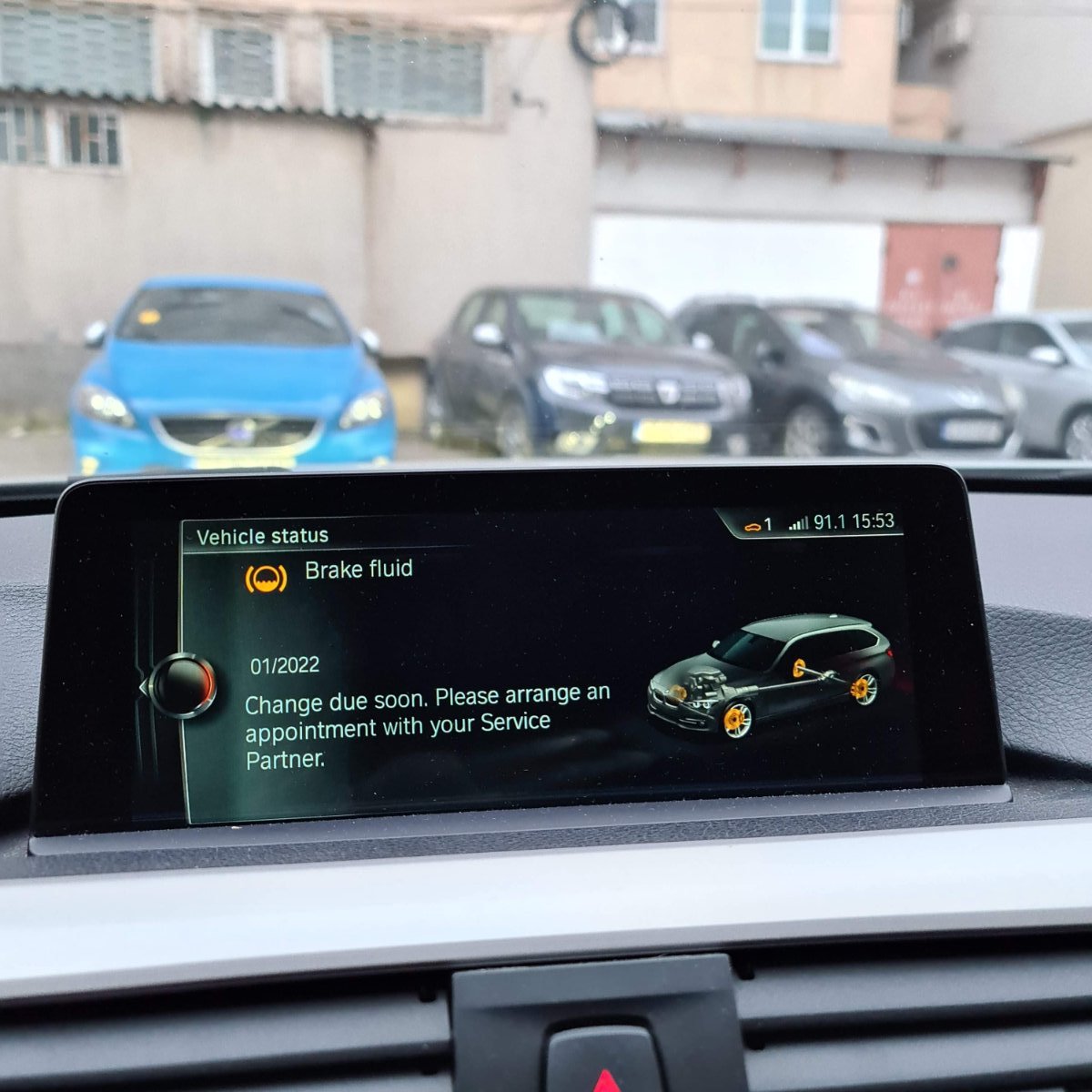

Si eu tot F31 am (2017) si ieri mi-a aparut urmatoarea notificare:
aveti idee ce tip de lichid trebuie sa cumpar? numai stiu unde am pus cartea masinii si un sfat de la voi mi-ar fi de mare ajutor.
Mai am o intrebare: de ce trebuie inlocuit lichidul de frana? isi pierde din proprietati? Intreb pentru ca in urma cu doua saptamani am inlocuit placutele de frana si senzorii. Daca stiam ca urmeaza lichidul de frana il schimbam si pe el ca sa numai pierd timpul prin service, cu programari, etc...
Lichidul de frana e higroscopic - absoarbe apa din atmosfera - cu o rata de aprox 1% pe an. Dpdv tehnic se considera acceptabil maxim 3% apa in compozitia lichidului de frana, apa aducand efecte negative prin coroziunea respectiv scaderea punctului de fierbere. BMW recomanda in service plan ca prima schimbare de lichid de frana sa se faca la 3 ani de la data fabricatiei masinii, iar ulterior la fiecare 2 ani de zile.
Foarte probabil ca ai schimbat placutele la un service non BMW unde nu au "citit" cheia masinii ce contine informatii privind reviziile si implicit ar fi trebuit sa iti recomande sa schimbi si lichidul de frana.

Eu zic sa nu cumperi tu lichid,de regula servisurile au si aparat de schimbat si lichid,nu costa o avere.Este un aparat cu care se masoara punctul de fierbere al lichidului,daca e sub 180 grade trebuie schimbat.
Ps.daca umblai putin pe navigatie vedeai ca te apropii de schimbul de lichid frana.

Unde s-a ajuns si cu mentenanța asta. Suntem in situatia in care trebuie sa mergem la service si sa le spunem cum sa isi faca treaba. Conversatia o sa fie ceva de genul:
Buna ziua, doresc si eu sa schimb lichidul de frana dar inainte sa va apucati de treaba vreau sa stiu daca aveti aparat ca sa masurati puntul de fierbere.
Daca este sub 180 si trebuie schimbat ma intereseaza daca aveti aparat de aerisit frana; nu vreau sa faceti aerisirea prin cadere sau prin aplicarea de pedale;
In majoritatea atelierelor mari, predau cheia, semnez o fisa de service si pana la final numai vezi nimic; astepti in sala de asteptare. Totul este o lotorie, imi pot lua banii si lichidul sa ramana acelasi.
