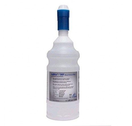

Eu am gasit azi la AutoKarma cu 32 roni bidonul de 1,89 L, mi-au zis ca nu se mai gaseste cel de 10 l pe care in primavara trecuta l-am luat cu 100 RON 😄
La reprezentanta am sunat si-mi vindeau doar acelasi bidon de 1,89 L la 47,99 RONI.
Cel de 10 L se pare ca nu mai exista in stoc nicaieri.

Nu e mai usor sa cumperi direct asta, si sa nu-ti mai faci nici o grija :D
  • De acord! 1
