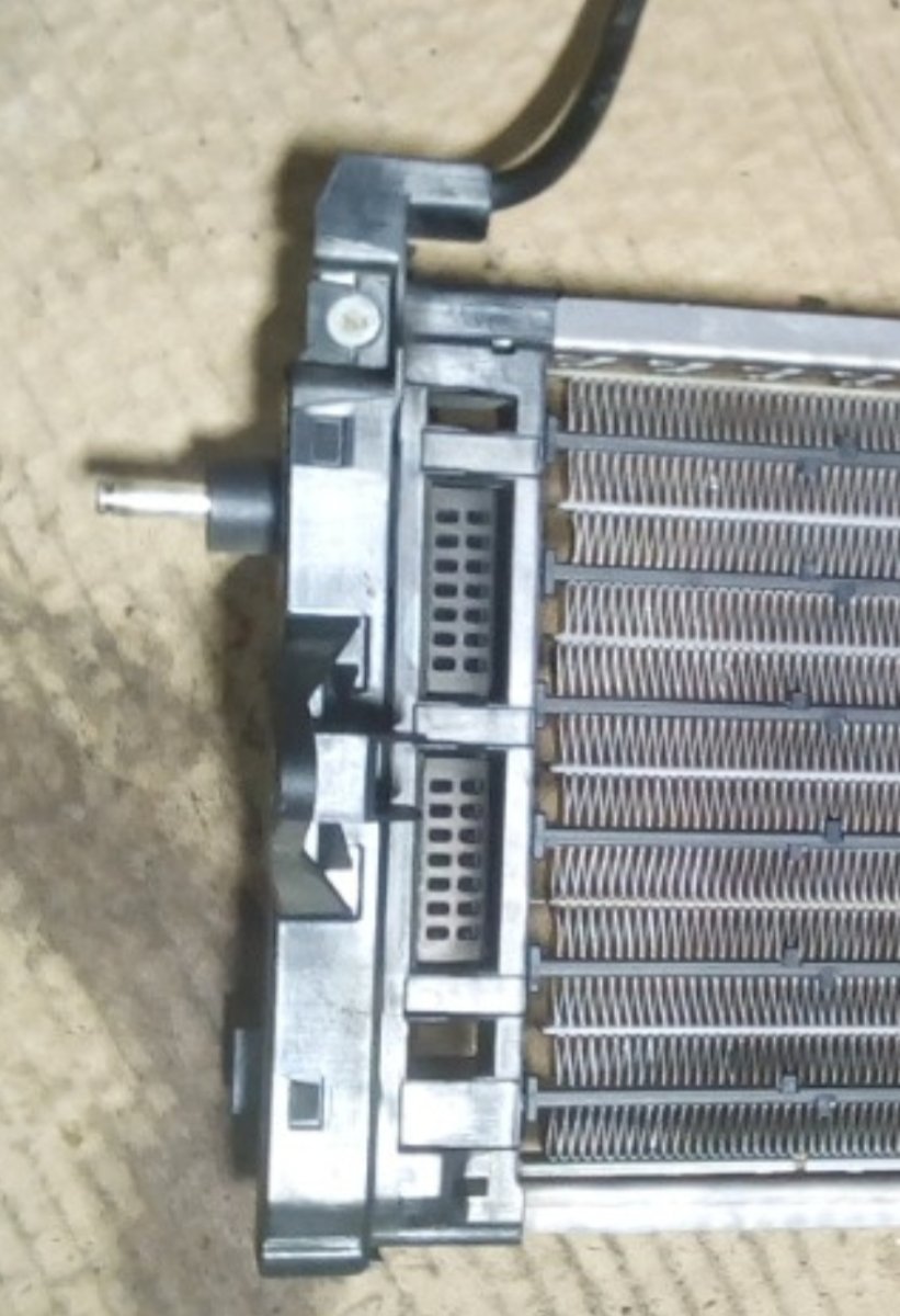

salut,cu respect. Ai rezistenta electrica in aeroterma.Are niste relee.Este comandata de ECU masinii in functie de temperatura de afara.
Am citit ce ai postat si are sens.
Altceva la rece nu are ce.
iti face tie caldura in habitaclu.Motorul diesel iarna foarte greu se incalzeste si inghetai de frig in masina.
Edited by gl01akg
O sa zici ca ai clima automata,dar tot caloriferul electric din aeroterma iti incalzeste aerul.
soundul este dat de relee.
Poti face test cand mai e ger,porneste motorul si nu porni deloc clima.Vezi daca se aude ceva gen relee pe sub bord, deasupra pedalierului.

Daca tu vrei sa-i spui resou e ok,e o rezistenta electrica care porneste cand temp.exterioara e sub 2-3 grade si iti baga caldura mai repede decat s-ar incalzi apa in motor.
Ps. Si mie imi pare cumva ciudata noua formula a topicului,cea veche era mult mai intuitiva .Si fontul cam mic pt benoclu meu.
Edited by ADRIAN HD
Ce rezistenta electrica? Are masina asa ceva, sau vrei sa razi..
Nu am auzit sa existe rezistenta electrica in "aeroterma".. este vorba doar de antigel care trece prin caloriferul din bord iar aerul impins de ventilatorul din bord se incalzeste dupa ce trece prin calorifer.
Totusi Bimmer, eu zic sa nu ne grabim cu concluziile.
Nici eu nu am auzit pana acum de rezistente in caloriferul incalzire habitaclu  (cel putin la BMW "e") dar chiar nu mai stiu ce sa zic...

...am urmarit anunturi vanzari, foto, clipuri YT si ceva se pare ca tot este.
Nu pot zice ca sunt 100% documentat dar peste tot am gasit in info caloriferul bord e90 ce ar avea si niste conductori electrici prevazuti cu mufa. Adica pur si simplu asa il cumperi, cu "fire" pe el.
In principiu am dedus (personal) ca nu e vorba despre niste rezistente de tip "resou" care se "inrosesc" si dau caldura cand ventilatorul bord sufla pe ele (asta pana apuca motorul sa incalzeasca antigelul) ...ci mai mult cred ca e vorba despre un sistem tip "termoplonjon" care accelereaza incalzirea antigelului in circuitul "mic".
Cu alte cuvinte, pe sezon rece, pe motor rece, termostatul fiind inchis, "apa" circula intre chiulasa si calorifer bord fiind incalzita la un capat al circuitului de catre cilindrii si la celalalt de catre "termoplonjonul" fixat pe calorifer. Adica cam asta incep sa presupun eu.

@13NCUVezi ca termoplonjon e altceva. Confunzi. E o piesa de aluminiu in care vine infiletate 4 bujii care încălzește antigelul, cu releu, este pe traseul de tur (furtun) care duce la caloriferul de încălzire în bord.  E comandat de ECU in funcție de temperatura antigel primita de la sonda de temperatura.
Tu ai un calorifer electric montat în paralel cu caloriferul de antigel din aeroterma.

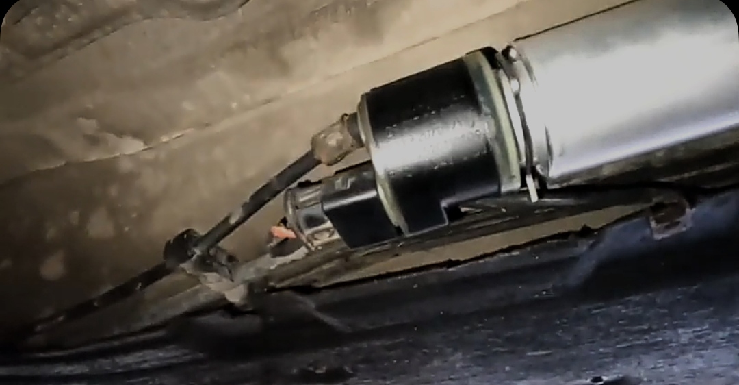

Totusi nu consider ca am inlocuit degeaba filtrul de motorina, mai ales dupa intamplarea de acum vreo 3 luni cu acel plin motorina nefericit Luk care mi-a zapacit injectoarele si mi-a dat relanti neregulat ...dar se pare ca nu prea avea legatura cu fenomenul recent.

La fel am facut si eu prima oara i-am schimbat filtrul de combustibil, tot facea. Suspectam de la inceput ca e ori pompa ori filtrul si i-am schimbat prima oara filtrul fiind o consumabila, pana la urma a picat pompa dupa vreo 200 de km de huruit, am avut noroc ca eram fix in fata blocului :))

- cumpar un filtru motorina in ideea sa-l schimb gandindu-ma ca cine stie cu ce rahat am alimentat la Luk dar pt ca masina si-a revenit, aman momentul.

- vin temp cu "+", profit, merg in curte la tara si inlocuiesc filtrul motorina.
....si acum astept temp cu "minus" sa vad daca mai face pt ca de la inlocuirea bateriei sunetul a disparut.
Greu de spus daca acel sunet avea origine electrica (gen un releu care a innebunit) sau o conducta alimentare ce vibra frenetic. Eu inclin sa cred ca acel sunet era produs de electrovalva in care se monteaza filtrul motorina (presupun ca acea capsula cu mufa electrica e o electrovalva) dar nu sunt sigur.
Macar acum stiu ca filtrul e nou, acumulatorul nou, masina se comporta absolut normal, motorina premium Mol, totul functioneaza ...nu stiu ce sa zic mai mult.
