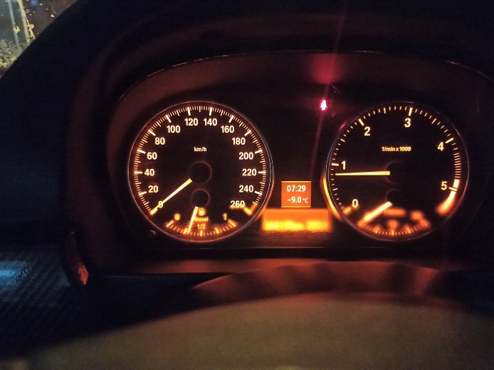

....aaaaaaa, totusi a fost o chestie - nu vedeam ceasurile din bord ! Nu am inteles de ce dar erau zdravan aburite.
Abia dupa 3 km am prins un semafor pe rosu si am avut timp sa fac o poza dar deja aburirea se risipea.
