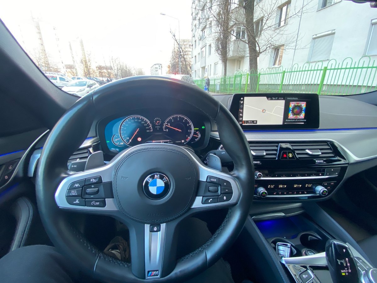

Volanul in prezent arata asa:

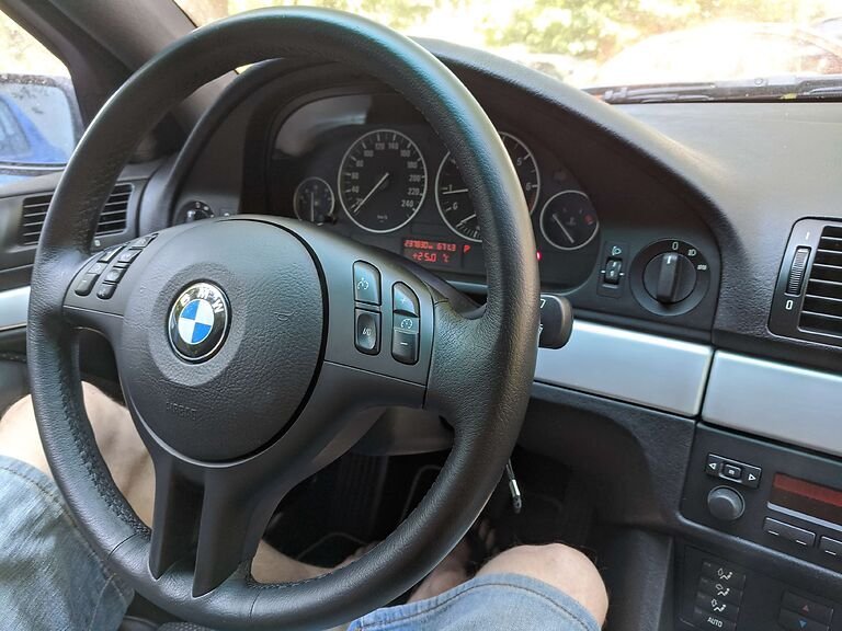

Si la mine la fel, l-am tratat Leatherique si a cam revenit luciul dupa cateva luni care ma enerveaza uneori cand tin mainile pe volan in zonele, ora 9 si ora 3. Atasez o poza, el arata bine in poze, dar in realitate se simte lipicioasa partea de sus a volanului mai ales cand virezi... are 20 de ani ce sa-i mai cer.

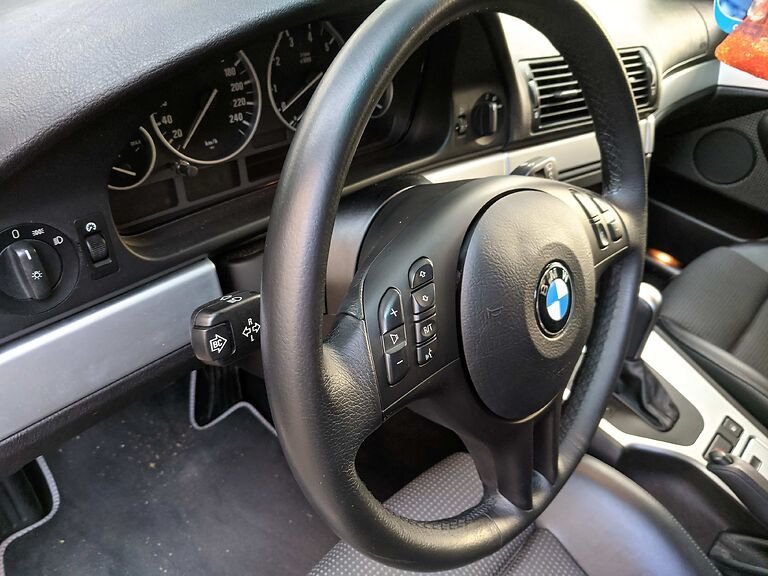

Si inca una, ai zice ca e brand new... dar nu prea ii.

Si la mine arata la fel volanul, tot G30, ma oripileaza acel luciu care da un aer de masina de acum 20 de ani, de imbacseala, dar nu stiu ce sa-i fac.

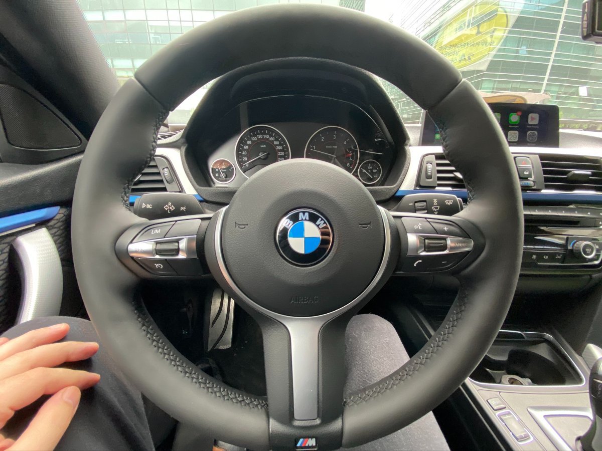

Uite poza facuta la vreo doua zile dupa ce l-am retapitat pe cel de la fosta masina (F36). Daca cel de la G30 nu avea incalzire, l-as fi retapitat in secunda 2, fara sa ma gandesc.
  • De acord! 1
