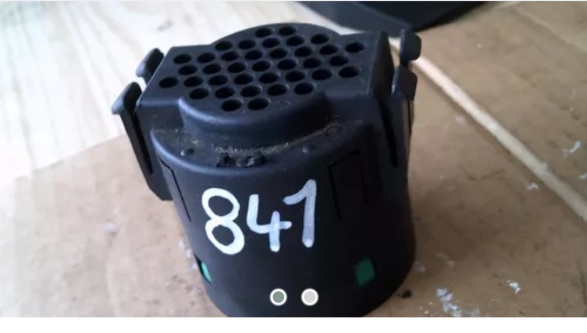

Salutare sper ca nu fac off-topic am cautat la search dar nu am găsit problema mea .. In fine am un e46 2005 facelift am schimbat senzorii de parcare funcționează toți doar ca nu am sunet.. am înțeles ca sunetu ar fi redat prin casetofon original pentru ca efectiv am demontare tot din spate inclusiv porpagaju si nici o boxa ceva pentru ei și nici pe net nu spune nimeni de asa ceva .. ma poate ajuta cineva sa rezolv acest caz (unde sa gasesc aceasta boxa sau la ce fire ma leg pt o boxa)???

Salut, probabil e dezactivat sunetul, pune NCS sau Ista P si  activeaza la nivelul dorit

Salut am facut ce mi.ai spus avea sunet doar l.am dat mai tare .. chipurile a mers umpic ( se auzea din bord bibaitu ila) iar acum iar numai merge .. eroare nu imi da volumu este la maxim .. cred ca nu face contact bine undeva la difuzor ma poti ajuta unde este situat sau la ce fire conectez altu direct de la releu ?

Eu am e39 si este sub volan, nu stiu la E46 unde e dar ar trebui sa fie tot acolo.

Am nevoie sa stiu daca pot lega un twiter ceva si la ce fire ma leg posibil cablurile pe undeva nu fac atingere bine..
