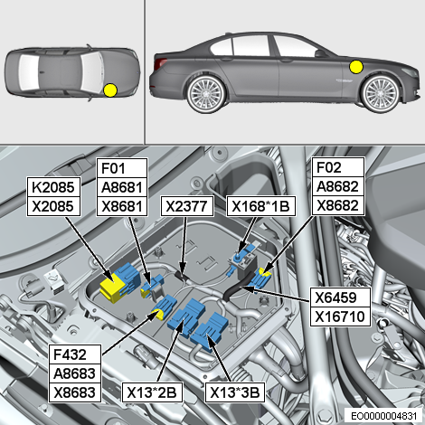

O legatura (chiar mare de tot) exista, la F01 ansamblul care contine aeroterma este sub o cutie de jonctiuni care printre altele contine DDE main relay...ca sa ajungi la motorul aerotermei trebuie sa deconectezi ansamblul ala; daca uiti sa pui ceva inapoi...
P.S. am atasat si o poza cu locatia DDE main relay, sa nu zica cineva ca doar imi dau cu parerea 😛
Edited by zeronoo

Clar, Dorel loveste din nou, victimele stau intinse pe jos.😁
