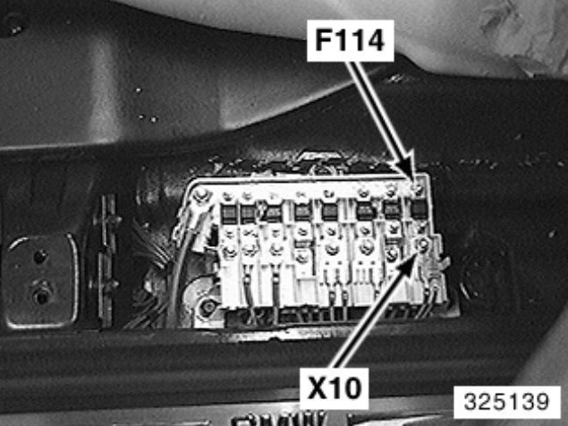

Domnilor.....nu am deschis acest topic pentru a-mi repara masina gratis, online. Mi-am dat mie curent la alta mașină, mai dădusem de "n" ori, ști exact ce trebuia sa fac numai ca, din cauza grabei, ploii, dar mai presus A PROSTIEI, am inversat cablurile. Lucrurile stau în felul urmator: m-am uitat la siguranțele din torpedou și sunt bune, am o siguranță la borna de + din portbagaj, este buna, am desfăcut la motor, deasupra calculatorului unde sunt 5 relee și 5 siguranțe, sunt bune și acelea, am luat alta baterie, am pus-o pe mașină și nimic, iar bateria BMW-ului am pus-o pe mașină respectiva și a mers. Deci, nu sunt siguranțele și nici bateria. Când încerc sa dau la automat, îmi da în electromotor, face doar un "tac" și nu învârte. Cat despre alternator, am pornit-o împinsă și nu mi-a rămas bateria aprinsa în bord, deci as elimina și alternatorul....

Un tester de BMW nu ai gasit sa pui sa vezi si ce erori apar? ISTA sau INPA.
Faptul ca nu invarte este datorat demarorului adica tot de acolo de unde vine pliciul ala de zgomot. Ala e bendix, asa ii zice tehnic, un electromagnet prevazut sa faca un contact si sa arunce afara (din ceea ce porneste motorul.. adica din demaror-inspre inafara) o roata mica dintata si musculoasa care o data deplasa pe tija pe care sta se va si roti sa dea motorul peste cap (intern) pentru al porni.
In cazul tau fie nu mai face contact intern, fie e ars circuitul de putere, sau mai degraba intrerupt.. mergi la un electrician auto sa verifice daca ajunge tensiune pe bornele acelui "demaror". Daca nu ajunge trebuie vazut de ce nu ajunge.
Daca ajunge tensiune atunci problema e IN demaror.
Pune ultimile 7 caractere VIN aici sa ne mai uitam si la alte chestii.

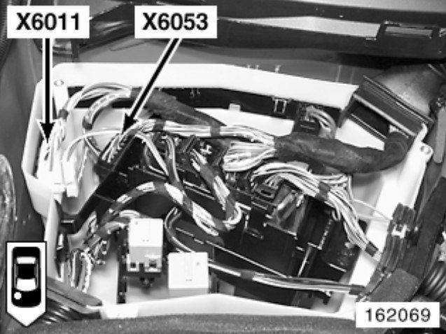

Asta e modulul antifurt care recunoste cheia mai intai si apoi da acceptul sa porneasca motorul.
Trebuie verificat daca pe terminalul 50 la iesirea din el ai tensiune dupa ce pui contactul. Probabil trebuie sa fie 12V.. o tensiune pentru releul din ultima poza din postarea imediat dupa asta.
"Starterul" e cel cu codul M6510. In el sunt niste conectori pe care trebuie sa fie tensiune dupa ce pui contactul.
Mergi la un electrician sa verifice terminalul 50 ca are tensiune in conectorul x1659 sau in M6510 in care e firul ce merge de la starter la modulul EWS. Terminalul 30 e la spatele demarorului si vine direct de la baterie dar fara tensiune pe terminalul 50,  firul descris mai sus, terminalul 30 conecteaza partea de forta a demarorului.
