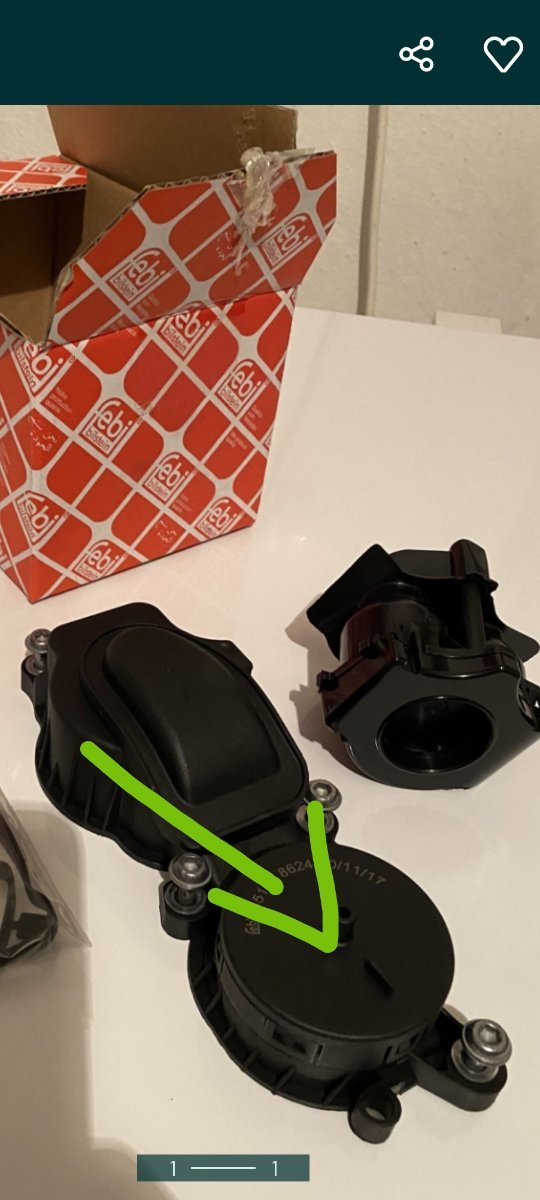

Atașez o poza cu filtru epurator, membrana de cauciuc se afla in partea marcată . Eu am schimbat filtru complet cu capac. Bănuiesc că dacă ar fi segmenți  ar fi trebuit că mașina sa nu mai tragă ,să nu mai pornească foarte ușor chiar la - 10 grade . După ce am schimbat ieri filtru mașina a mers super .IMG_20220121_205506.thumb.jpg.f94ce840f4bcf7ace15349c8fbddb012.jpg
Bine macar ca vorbim despre acelasi lucru 😎
Pare insa ilogic sa inlocuiesti filtrul, defectul dispare, totul ok, si dupa 100 km defectul reapare.

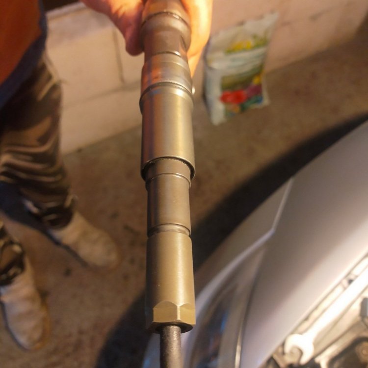

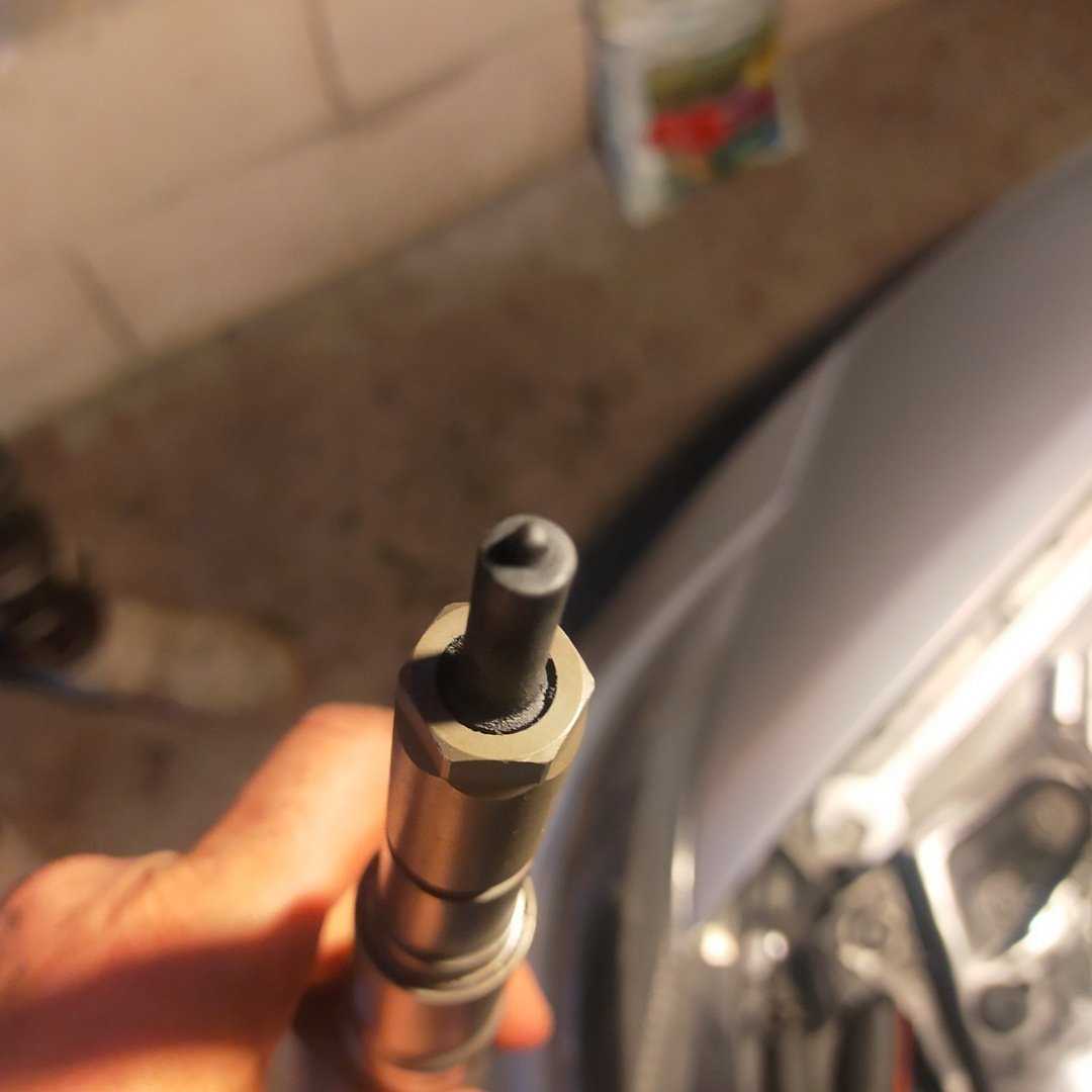

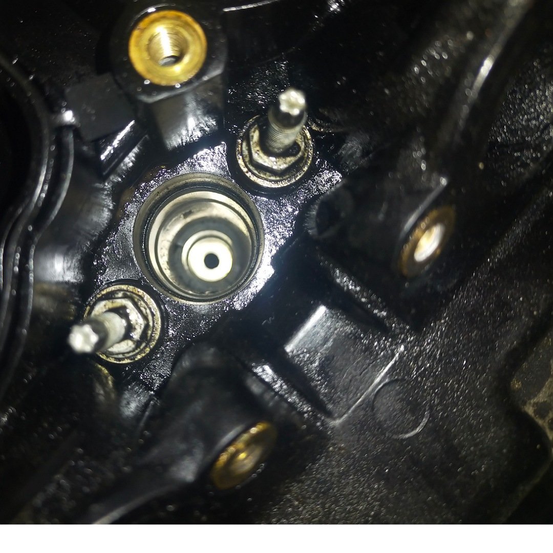

Mai fraților am desfăcut și injectoarele, impecabile fara depuneri ca noi , o să atașez niste poze .Schimbat săibe și semeringuri originale BMW. Aceași problema persista , nustiu ce se întâmplă cu mecanici ăștia din ziua de azi , chiar daca erau arse și scapă pe acolo nu avea cum să îmi bage presiune in capacul de la culbutori.  Unde sa mai întreb frate , că nimeni nu știe cred că o sa caut un motor  ultima varianta sau un litru de benzina ,scap mai ieftin . 3300 lei in 2 săptămâni băgați în ia și e la fel.
