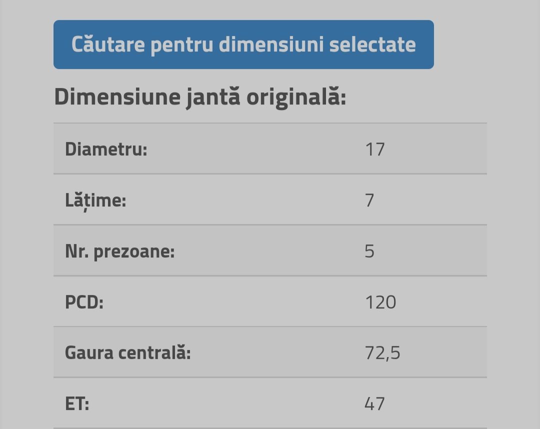

Eu nu am spus ca "nu au cum sa aiba" 8J, doar ti-am indicat ca era suficient 7J.
Si am inteles "din prima" ce te nemultumeste, fi convins ca am studiat pozele cu masina ta, doar ca tu ai amestecat niste specificatii si acum nu intelegi de unde ai "aspectul" ala.
Imi cer scuze daca ti-am creat vreun disconfort dar mai permite-mi 2 lamuriri:
1 - masina ta are un ET dat de constructor de 47mm pe un J de 7.
47 - 34 = 13mm ai mai scoase jantele in afara de cat a prevazut constructorul.
Daca respectai specificatiile + o anvelopa potrivita, deja la +13mm ai fi avut un aspect chiar frumos.
Am cracanat un Asta cu +15mm si chiar arata intr-un mare fel. In fine...
Mai departe le calculezi tu.
