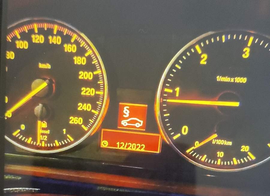

Masina e diesel?
Probabil e filtrul DPF care este montat pe teava de esapamanet. Daca ai mers mult in oras e primul advertisement ca este pe cale sa se infunde complet.
Trebuie scoasa cat mai curand pe autostrada cu suficient combustibil in rezervor, cel putin 1/4 si mers constant cu, cel putin 100km/h la tinuta la 2000rpm vreo 20 minute dupa ce s-a incalzit motorul bine.
Poate deveni grav daca nu faci operatiunea descrisa mai sus.

14 minutes ago, bimmer90f30 said:
Masina e diesel?
Mulțumesc mult pentru ajutor!
13 minutes ago, bimmer90f30 said:
Masina e diesel?
OK, acum ca e clara iconita, e clara si care e "problema"... ala e galben/portocaliu si e reminder de interval de service. Si uitasem ca exista, ca de obicei nu ajung sa-l vad. Cum a spus si @zeronoo trebuie dusa la schimb de ulei, frane, etc. sau ce mai are ea de facut. Nu e grav (iconita nu e rosie), dar nici nu te porni la drum lung pana nu faci revizia. Cei care fac revizia, reseteaza acest reminder pentru urmatoarea inspectie.
