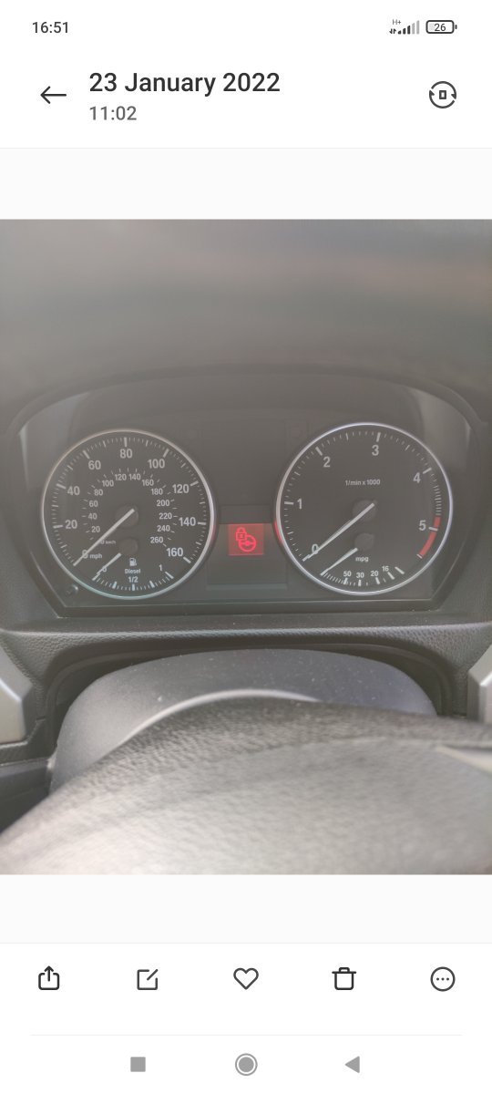

OK, presupun că ai conectat firele de la altă mașină la mașina ta (nu doar ai vrut s-o faci) și atunci a apărut eroarea la bord?
Da  si mi-a aparut lacatul cu un volan si nu mai pot sa ii dau la automat ..nu imi mai invarte.. se aude doar un tacanit undeva in drepta volanului
Lacatul si volan apare intotdeauna cand volanul nu se mai dezavoraste.
Deci fie cheia nu mai este recunoscuta cand modul responsabil de pe coloana volanului nu mai transmite sau e corupt (mai greu de crezut..) softul din modul/cip.
Se poate reseta doar cu ISTA/INPA.
Mare atentie altora ca numarul de aparitii a acestui semnal de volan blocat e CONTORIZAT si daca nu resetati din softurile de mai sus, altii mai destepti mi-au zis ca se blocheaza complet pentru a "proteja"  mecanismul mecanic de blocare in sensul de asumare ca mecanismul este uzat si trebuie schimbat tot modulul de pe coloana care duce la costuri... mai mari, fiind necesara reprogramarea modulului
Oricum, ce ai tu OP, pune o baterie incarcata, vezi daca recunoaste cheia si daca da, atunci se va debloca volanul, pentru ca acum daca nu e inzavorat, se va inzavora la prima rotire spre canelura respectiva din coloana. Este vorba, simplu spus, de sistemul antifurt este activat.
Daca nu, trebui incercat reset din softurile mentionate mai sus.
