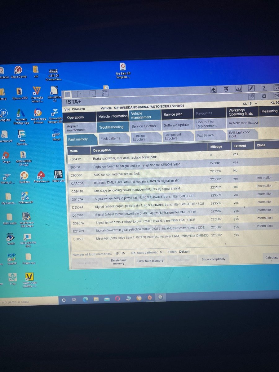

Am o problema cu un BMW f10 2011.
In mers, îmi apare Transmission Fault, Drivetrain Fault și se aprinde și DSC-ul… câteodată observ cum acul de la RPM indica niște valori eronate odată cu erorile de mai sus sau nu mai indica deloc.
Daca opresc mașina și o pornesc imediat, pleacă cu treapta 3(după ce plec după loc și ajung la viteza cu care ar fi trebuit sa fie treapta 3 își revine), dacă după ce o opresc o las câteva minute merge normal.
Chestia asta mi se întâmpla poate de 3 ori in 5 km sau câteva zile sa nu am deloc probleme.
Am observat ca mi se întâmpla doar când merg in oraș cu viteza mică, gen treptele 1,2,3,4.
Am schimbat uleiul și aceeași problema, am fost in câteva service-uri (Printre care și Service Faur unde mi-au spus ca este exclusă o problema mecanica și este una electrică dar nu își dau seama de unde) și nimeni nu mi-a spus nimic concret, la cine mă duc are idei total diferite.

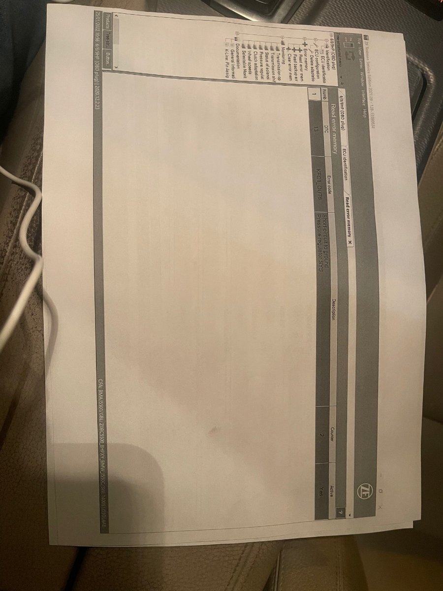

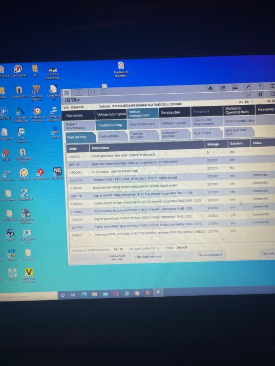

Atasez câteva poze cu erorile care apar in momentul problemelor (ZF Testman și ISTA+).
