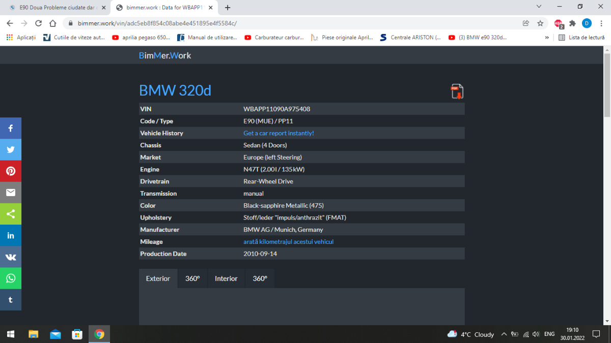

am un seria 3 E90 320D/2010 luna decembrie variata 184cp
1. Tremura schimbatorul in relanti. si asta de cand o am ..

Sigur n-ai vw? nu am auzit pe nimeni cu 2.0 TDI pe bmw inca. Bafta :d
..Adica trebuie sa iti spuna exact ca este 320d ca daca iti spune TDI din greseala si se mai si auto-corecteaza, nu mai este Turbo Diesel Injection. 😉
Bine mai popescu... 😉
