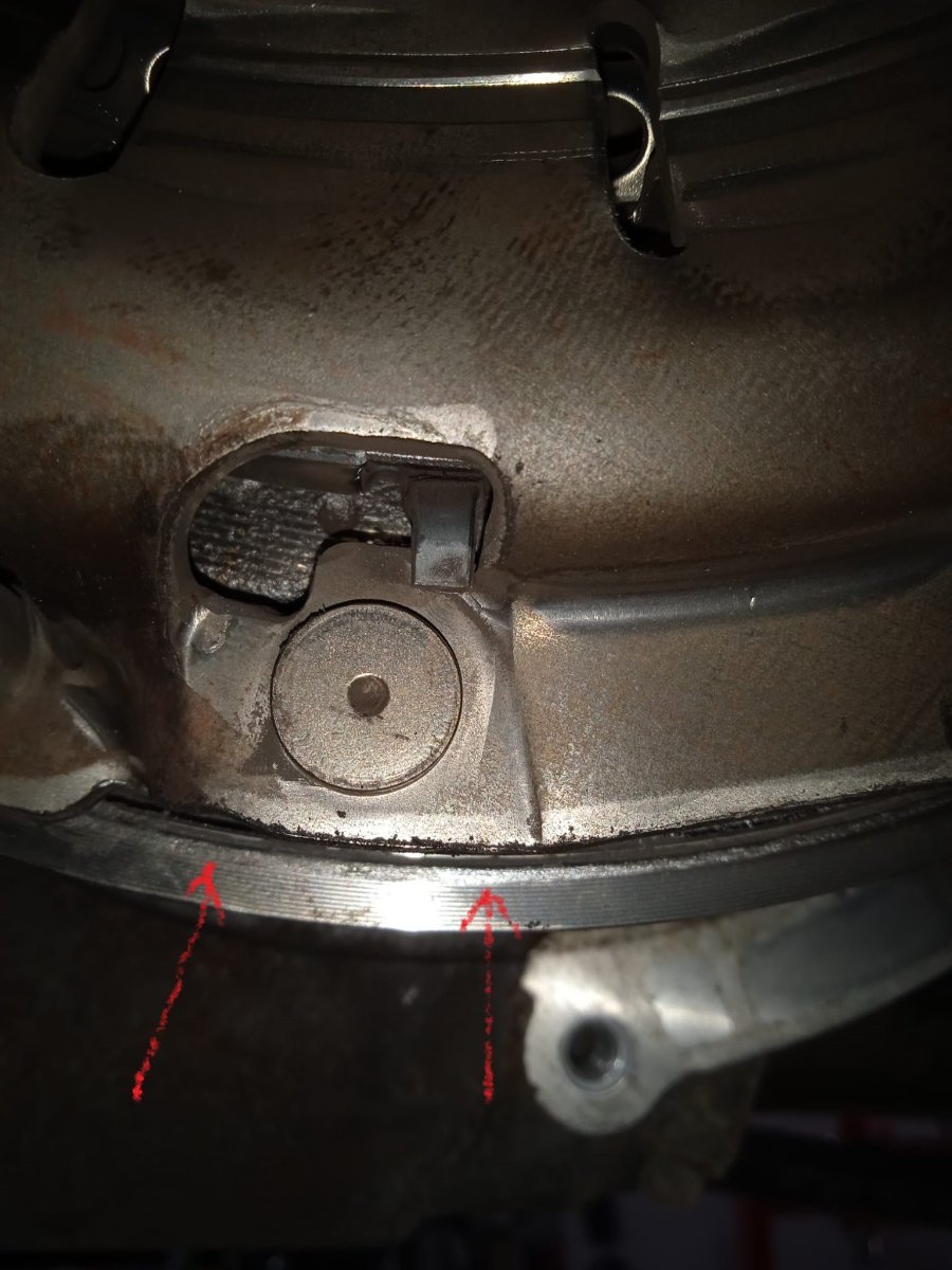

Se aude un zgomot la apasarea ambreajului

Te asigur 100% ca este rulmentul din kitul de ambreiaj. Acesta e cel mai bine sa il schimbi cu tot. Cauta sa pui kitul facut de LUK. Eu am schimbat la mine si totul este in regula de peste 100k km.
Nu am ce sa iti mai spun. Daca nu ma crezi e numai treaba ta. Te-am asigurat in privinta simptomului.
Acel zgomot (brrrr - brrr) la primii 5-7 cm de apasare sau ridicare a pedalei de ambreiaj sunt 90% din cauza uzurii ambreajului, respectiv a volantei. Aceasta are joc si bate in placa de presiune.
Poti merge cu masina daca nu ai trepidatii deranjante la plecarea de pe loc. Vor fi probleme in timp : vei avea eroare de CKP datorita spanului fin ce se depune pe banda magnetica (coronita) de pe capatul arborelui cotit, banda pe care o citeste senzorul. Intr-o zi nu va mai porni, vei schimba senzor arbore degeaba.
Nu-mi dau pareri, am avut problema, am pus ambreiaj complet. Dat fiind ca eu am achizitionat masina cu acel zgomot am dat jos cutia imediat dupa achizitie si i-am cumparat si inlocuit rulmentul de presiune, pe original, operatiune facuta degeaba. Zgomotul a ramas, doi ani si aprox 20.000 km am mers asa. La acel moment aveam masina de serviciu si BMW-ul era strict de vacanta.
Daca ai M47 fa-i revizie si la electromotor cand dai cutia jos, este cel mai oportun moment.
Nu numai dupa parerea mea, dar un set de discuri de frictiune noi pe discul de ambreiaj ar fi marit distanta dintre placa si volanta si zgomotul ar fi disparut. Am pastrat kitul vechi, il voi reconditiona.
