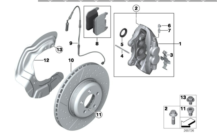

Dar am o mica nelamurire si vreau sa fiu sigur ca inteleg corect. Fostul proprietar a schimbat discurile la masina cu varianta de retrofit M (ca cel din poza).
Uitandu-ma si studiind cu atentie realoem, am observat ca aceste discuri sunt mai mari decat cele obisnuite (cele de pe fata au 370 fata de 340 standard). Cele de pe spate sunt la fel, au 345 si cele standard si cele M.
Problema mea era ca eu ma gandeam la jante pe 17 pentru iarna dar studiind tot realoem in sectiunea de winter tires, daca inteleg eu bine, pare ca din cauza discurilor nu pot pune decat pe 18, nu pe 17 (acele parti unde scrie "not suitable for"). Doar ca acolo zice de brakes, nu de discs.
Si iata-ma putin confuzat 🙂
Intrebarea finala este: Pot pune roti pe 17 cu discurile astea? (la discuri nu renunt, au 10k rulaj, sunt ca noi 😄

1 hour ago, Caracal said:
Salut,
Pe bavauto scrie asa:
Sistemul de franare sport BMW M Performance este aprobat doar impreuna cu cel putin roti din aluminiu de 18" (chiar si iarna).
34112450468 - Sistem frane BMW M Performance 18" - BMW Seria 1, 2, 3, 4 - Red | Original BMW (bavauto.ro)
Multam, deci ce credeam ca inteleg, este corect. Asta e, reconfigurare cautari, ma uit dupa jante pe 18...
