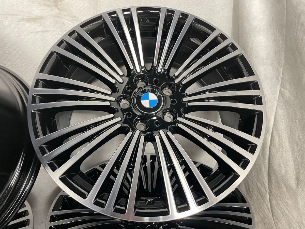

- Rotile de vara au intrat la o cosmetizare, anume sablare, revopsire si diamond cut. Operatiunile sunt facute de cei de la Top Wheels, revin cu poze cand vor fi gata (teoretic, Miercuri dar am vazut prin recenzii ca se intampla sa nu respecte intotdeauna termenele). Am cerut sa fie facute ca-n poza atasata, acesta fiind si modelul jantelor mele.
Dupa indelungi asteptari, sunt gata si jantele.
Par executate foarte bine, atat diamond cut-ul cat si vopsirea. Singurul repros pe care-l am este acela ca da, asa cum au spus multi clienti de-ai lor, nu prea respecta termenele comunicate in discutiile initiale.
Bottom line, jantele arata cam asa iar pretul acestei lucrari care a inclus urmatoarele, a fost de 1965RON:

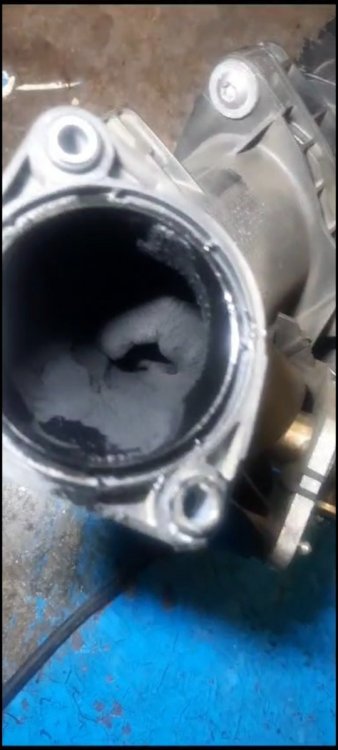

- curățat galerie admisie
- înlocuit clapete

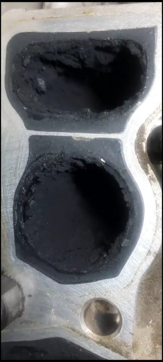

- curățat chiulasa
...cred că o mai păstrez o perioadă 😊
9 hours ago, WIN60 said:
Ce s a curățat la chiulasa? Și cum?
Ceea ce e in imaginea de mai jos. Nu sunt cele mai reusite poze deoarece sunt screenshot din video pe care l-am primit de la ei dar cam atât de încărcată era, in condițiile in care 90% din drumuri le fac in afara orașului.
Thx @mgi pentru completare, da, coji de nucă s-au folosit.
14 minutes ago, Romulus said:
ce sunt cojile de nuca in acest context?
Sunt sigur că știi cum se face o sablare in mod normal. Este fix același procedeu și în cazul de față. Cojile de nucă sunt mărunțite la o anumită dimensiune și data fiind natura lor, faptul că sunt dure, esență tare, efectiv se face sablarea acelei funingini/depunere din chiulasa. Motivul pt care se folosesc cojile de nuca, faptul că ard. Nu se poate aspira totul din chiulasa iar resturile devin cenușă și sunt evacuate. Daca s-ar fi folosit material uzual pentru sablare, ar fi rămas acolo, nears.
