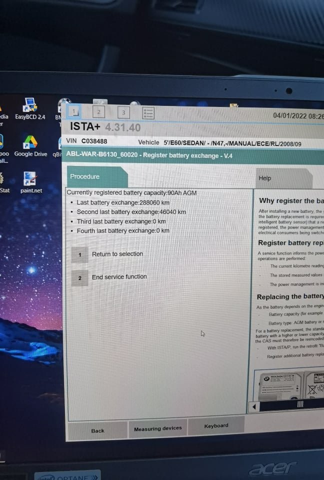

Acumulator vechi: Banner Raging Bull 92Ah Lead (vechime 8 ani)
Acumulator nou: Varta Silver Dynamic G14 AGM 95Ah - (inregistrata si codata cu Ista+ si NcsExpert - 90Ah AGM)
Acumulatorul a fost schimbat in Ianuarie 2022, masurand 13.2v inainte sa fie montat pe masina.
La o luna dupa montare, in fiecare dimineata imi arata 11.9v - 12.2v, insa masina porneste la sfert fara probleme, fara erori.
Cu motorul pornit valorile sunt: 14.3v - 15.2v (incarcare)
Precizez ca fac de (Luni-Joi) doar doua drumuri (30km dus - 30km intors), apoi masina sta in parcare pana luni.
Asta a fost si motivul pentru care am ales acum AGM acum.
Nu stiu care a fost motivul pentru care fostul proprietar a pus acumulator normal, in conditiile in care masina a venit din fabrica cu acumulator AGM.
Valorile sunt normale?

WIN60: Tudor 105Ah AGM banuiesc?! Stiu nu poti coda mai mult de 90Ah AGM. Precizez ca temperatura in zona mea, nu a scazut in ultimele luni sub 0 grade.

Nu pune de 105ah pentru ca nu o poti coda. Codata pe 90ah, ibs-ul o va vedea ca o baterie de 90ah, iar codata pe 110ah, risti s-o distrugi prematur. Pune doar baterie pe care o poti coda sau valori foarte apropiate de acestea.
Am avut o varta silver de 100ah, in 2 ani s-a ales praful de ea. Acum am agm de 92ah, are 5 ani, fara probleme.
Akex: sa inteleg ca poate pe a mea nu o incarca suficient, pentru ca este de 95Ah? Odata ce ea este codata ca 90Ag AGM, senzorul IBS stiind ca trebuie sa incarca o baterie de 90Ah si nu una de 95Ah.
Una de 92Ah in 30min ar incarca-o mai rapid si un rezultat de 80%, iar pe una de 95Ah ar incarca-o mai greu rezultand in 30 min 70%? Oare sa fie asa mare diferenta pentru 3ah in plus?
