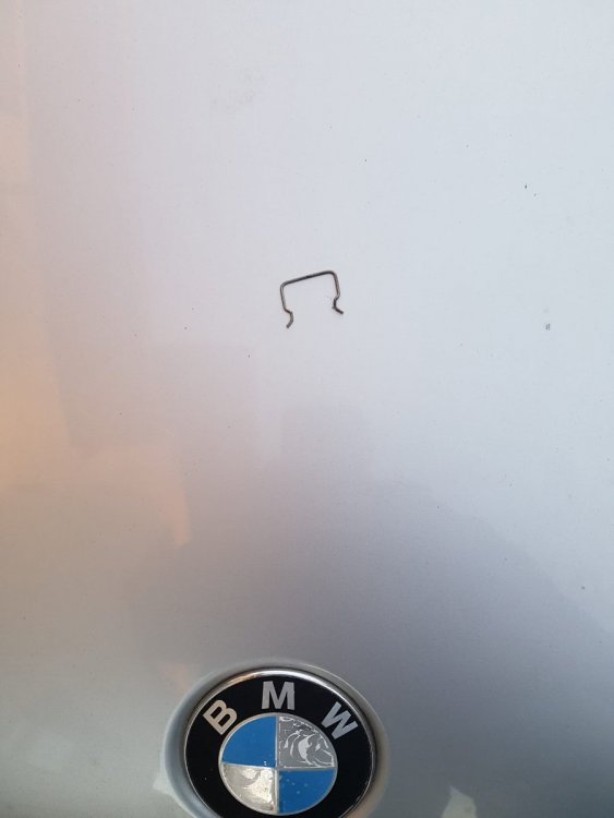

Are cineva idee de unde a cazut clema asta? E46 318i N42
Am scapat un cap de tubulara pe langa bratele de plastic ale admisiei si in incercarea de a-l recupera cu o tija magnetica, am "pescuit" si clema asta.
Sa fie de la vreun senzor care acum poate sa iasa din lacasul respectiv si sa cauzeze pierderi de ulei/antigel/etc?

e o siguranta de la o mufa.
arunca o privire la mufele de la soleonizi
Cele de la solenoizi erau la locul lor, la fel si la injectoare.

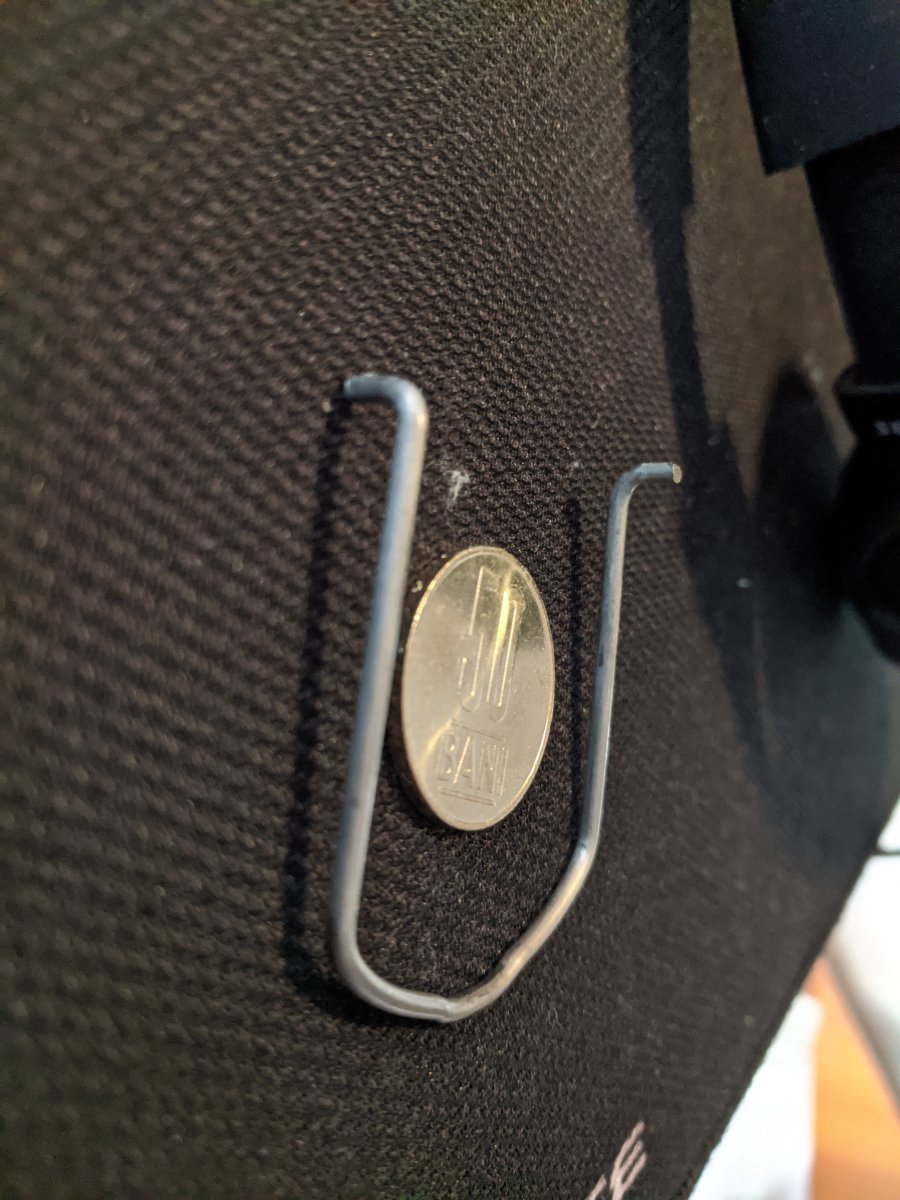

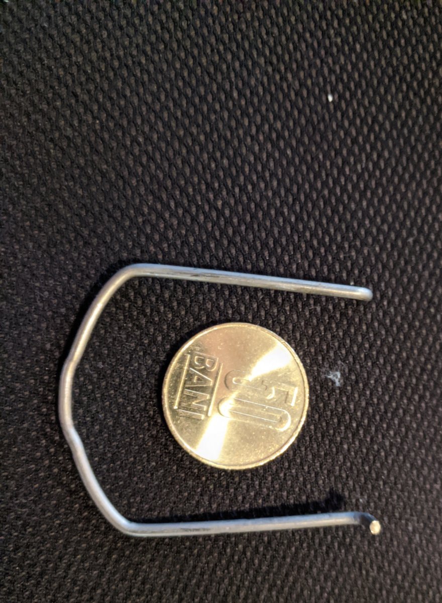

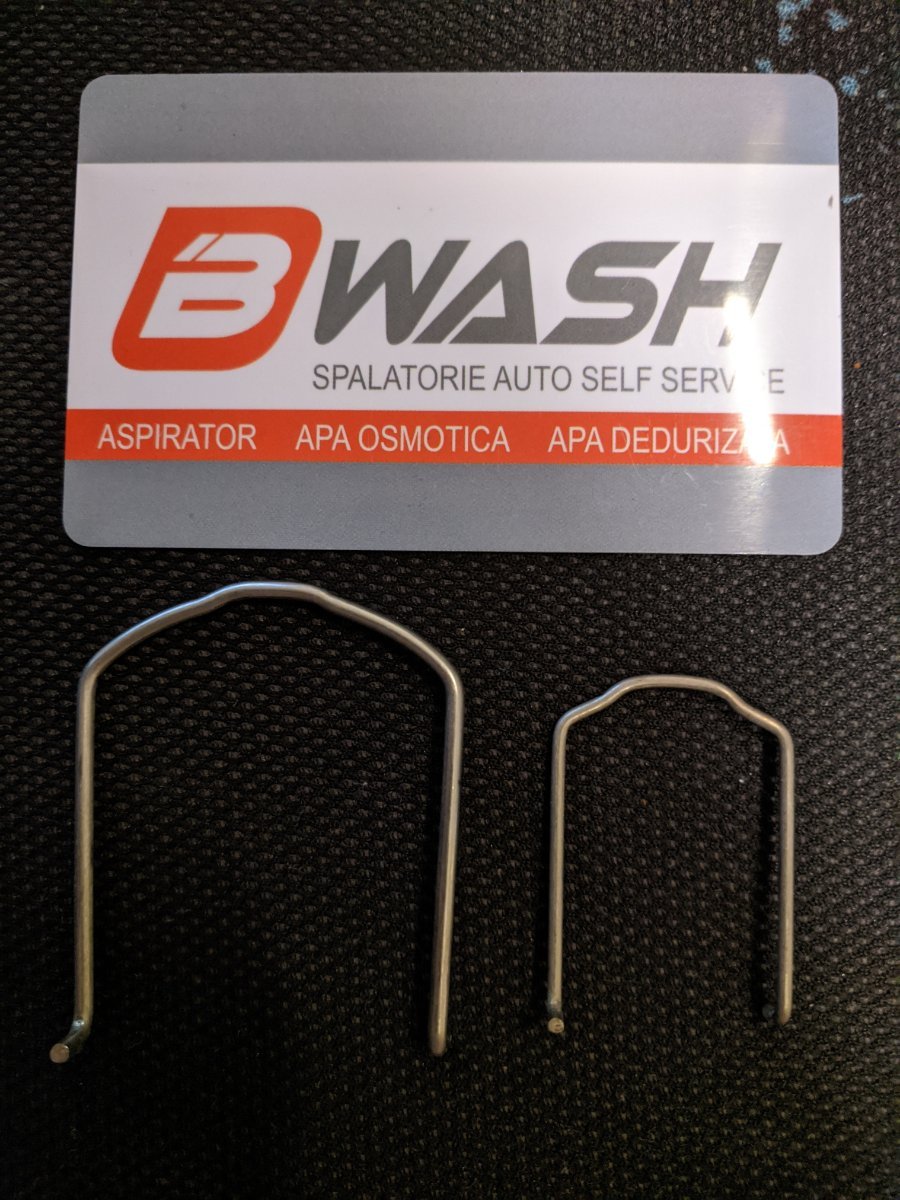

6 minutes ago, Itarachiu said:
Este siguranta care prinde furtunul(capatul) de la antigel.
Mi-am pastrat toate sigurantele astea cand mi-am schimbat furtunurile, cele noi au venit cu siguranta.
Caut sa vad care e pentru motorul meu. Crezi ca poate sa sara furtunul de acolo, fara ea?
aia cred ca e pe rotund (vine pe furtun)...si e mult mai mare decat asta (in cazul asta)

Pe care parte era cazuta ?
Cauta mufa de la pompa de aer secundar, mufa de la motorasul de la valvetronic, iar mai jos pe bloc mufa de la senzorul de presiune de ulei si  cea de la temperatura antigelului ca e langa el.
Asta e un motor care inca se poate vedea cat de cat ce e acolo, fata de cele mai noi unde au pus doua cabluri peste filtru de ulei, de nici uleiul nu il mai schimbi ca lumea.
Baga un ochi si la radiator jos de tot in coltul de pe partea soferului.
  • De acord! 1
https://www.realoem.com/bmw/enUS/showparts?id=AY71-EUR-02-2002-E46-BMW-318i&diagId=17_0141
asta e senzorul de nivel antigel, oricum nu are clema de siguranta. (11)
https://www.realoem.com/bmw/enUS/showparts?id=AY71-EUR-02-2002-E46-BMW-318i&diagId=17_0214
asta e senzorul de temperaruta antigel (9) are siguranta, dar nu cum ai put tu poza.
