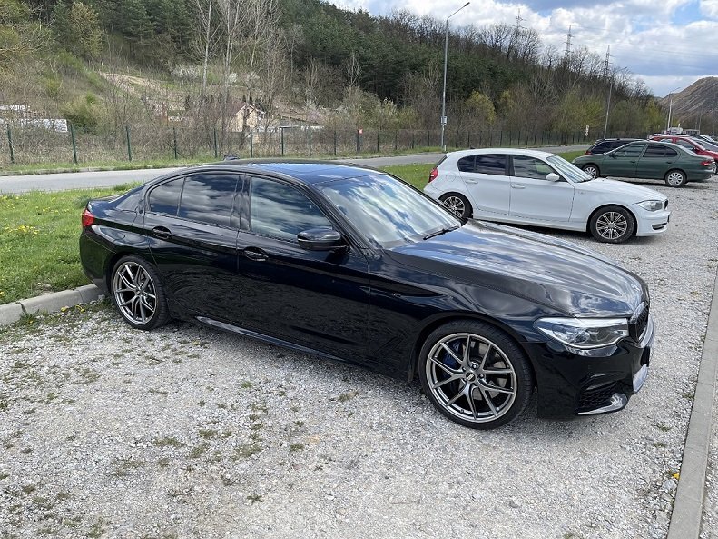

BMW G30 540i X-Drive de la diesel la benzina 😁

Din pacate merg putin mai tare ... consumul mediu imi sta undeva intre 12 si 14. Exceptiile sunt cand am ambele fetite cu mine in masina. Datorita faptului ca cea mica are doar 4 luni atunci merg usurel.
Din cauza problemei care am explicat-o pe , aria tehnica tot urmaream consumul deoarece nu era normal la mers 100 - 120 pe nationale sa am consum de 15 ( mers normal )
Cand mergeam mai tare sarea de 17 18 consumul ...
Acum ca am rezolvat problemele eram curios cat ia la mers 90 - 110 cat ia la mers 140 - 170 reprize de autostrada.
Mers normal pe nationale consumul sta undeva la 7.5 si pe autostrada sta undeva la 10.
Destul de misto motorul asta pe, benzina.

Momentan urmaresc niste jante de la Zed dar inca caut cel mai bun fitment pt G30 , ceva la evacuare pt ca inca nu imi dau seama daca este electrica sau este pe, benzina πŸ™‚Β , si inca ma gandesc daca sa o mai las putin jos sau nu. Ulterior poate si stopuri dar nu sunt prioritare deocamdata πŸ™‚

Legat de OPF sau cunoscutul DPF habar nu am daca are. Ce este cert e ca daca pleaca toate bateriile la o tesla sigur suna mai tare decat 540`u meu πŸ™‚Β
Pe langa asta ma enerveaza ca iarna ies aburi doar pe o evacuare 🀨 si tare urat arata dar ma rog norme de poluare
Legat de consum eu cand am luat masina sau mai bine zis cand am testat-o inainte sa o cumpar nu am sesizat dar cand o tineam constant din acceleratie masina sacada.
Ulterior mi-am dat seama dupa indelungi investigatii ( in timpul asta am schimbat de la bujii , am schimbat bobine , am schimbat ulei in cutie , am indreptat toate jantele am schimbat cauciucurile crucea cardanica , pe scurt am facut tot ce am vazut pe forumuri ca ar putea cauza aceste sacadari ) ca era un actuator de pe admisie de la vanos.
In tot acest timp masina a trecut prin 10 mecanici cel putin care nu vedeau nici un fel de eroare la masina in urma scanarilor.
Dupa ceva timp am dat de un baiat care mi-a zis de acest actuator. Este mentionat tot procedeul in aria tehnica de la seria 5.
Oricum consumul este foarte foarte bun in urma rezolvarii.
Bun pt mine inseamna mers normal la serviciu si inapoi consum de 11 in oras ( mic orasul ce este drept ) si undeva la 8 - 8.5 in afara la mers normal.
Edited by Benilika

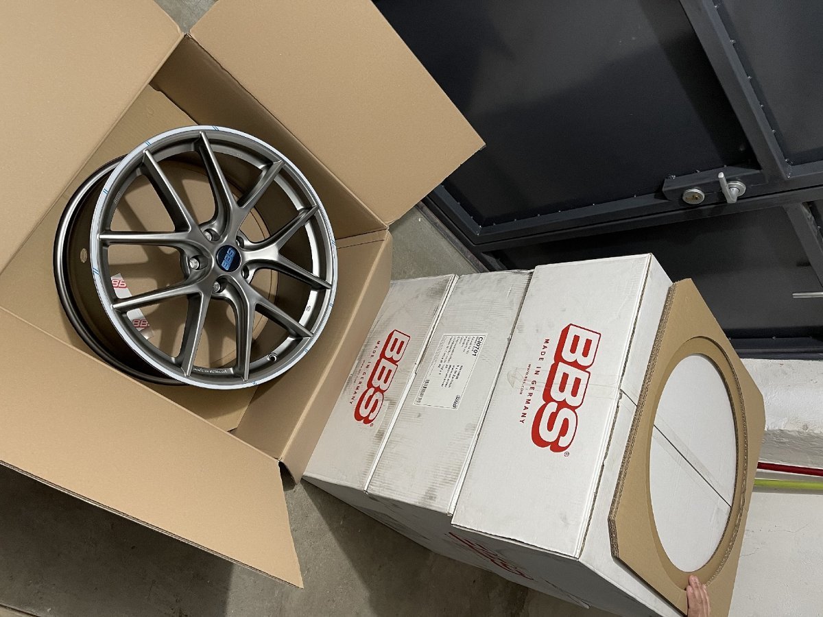

Saptamana aceasta au ajuns si noile jante.
Avand in vedere ca Z-Performance cere mai mult pe jantele sale decat cer cei de la BBS am preferat sa imbogatesc firma BBS cu o suma frumusica de bani πŸ™‚

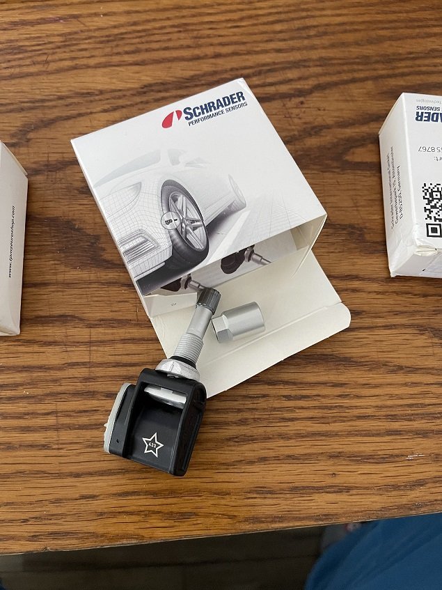

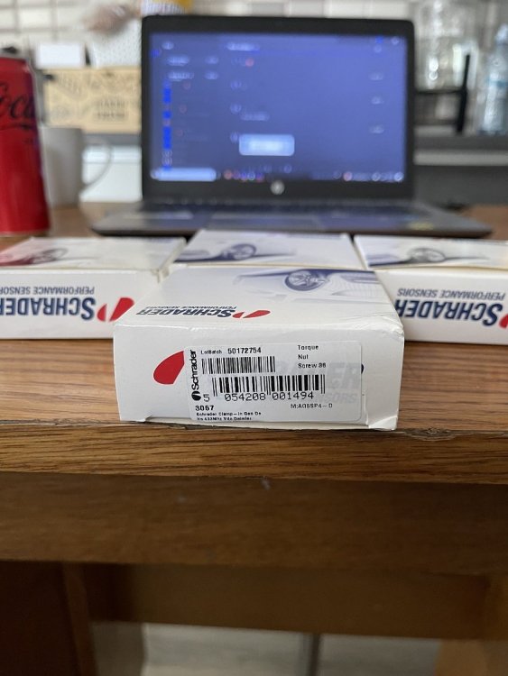

Cand au ajuns jantele mi-am dat seama ca nu avem senzori de presiune roti πŸ™‚
Codul pt OEM este : 36106887147 si merg pe 433MHz ( si daca luati alta marca AF cautati sa fie pe 433MHz )
Eu am optat pt Schrader ( firma care produce senzorii presiune pt BMW si Mercedes ) si au costat la jumatate din cei originali.
