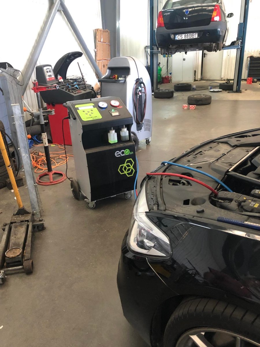

A trecut ceva timp de cand nu am mai intretinut acest "jurnal". In tot acest timp masina a primit freon nou , din acel "bio" deoarece aveam impresia ca parca nu mai baga la fel de rece ca si anul trecut.
Vinovatul ? Vinovatul sau vinovatele au fost lipsa a 65 grame de freon din totalul de 650g299895820_2013945948804652_2152520010276113737_n.thumb.jpg.18ec49fee879583bc149fdc540258d82.jpg
Baiatul de la serivice imi povestea ca majoritatea celor cu masini mai noi ( peste 2017 ) care au freon din acesta nou care nu polueaza vin si spun ca nu mai baga aer rece si le lipsesc pana in 100g.
Cu alte cuvinte acest nou freon sau ma rog instalatiile noi de freon nu mai functioneaza ca si cele vechi in ideea in care la cele vechi baga rece si cu jumatate din cantitate in compresor ...
Dupa ce am incarcat clima in masini este frigider ! 😊

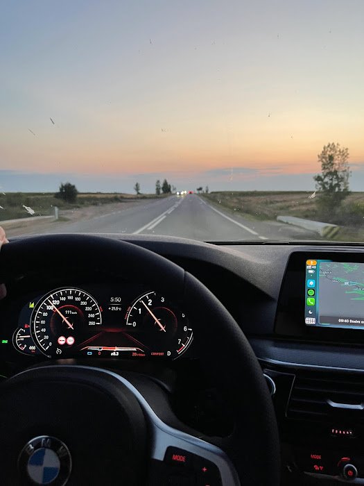

Cu masina plina ochi am tras o fuga pana la mare ( sustinem turismul " romanesc " )
Masina sa comportat exemplar ! ( la dus am mers 110 - 130 pe nationale si pe autostrada 140 )
Consum la dus 8 - 9
La intors datorita oboselii consumul a fost 9 - 10 🙂
Asta cu freonul pot sa o confirm, si mie mi-au completat ceva, numai tin minte cat, fiindca observasem ca nu face rece suficient de bine, doar ca, si dupa completare, am aceeasi impresie ca raceste greu, iar aerul nu e suficient de rece.
In orice caz clima la G30 e ciudata rau, baga dupa cum vrea ea, cel mai bine cand e foarte cald e cu max AC si la revedere
Pe auto e prea haotic si nu face fata aproape niciodata pe prima treapta. Chiar nu inteleg ce rost are acel auto, daca el sta oricum doar pe prima treapta, cand afara sunt 40 de grade cand vreodata o sa faca clima 23-24 de grade in masina pe prima treapta? Tot eu trebuie sa intervin si sa dau treapta 3 sau 2 sau 4 in functie de cat de cald este.
La alte masini am senzatia ca sistemul de clima functioneaza mai logic, in sensul ca atunci cand selectezi o temperatura scazuta, 10-15-20 de grade diferenta fata de exterior si alegi auto, pai iti baga la maxim singur ceva vreme.
  • De acord! 1
Daca o pui pe auto pe treapta 3 si o lasi asa o eu zic ca baga, daca o pui pe 20 de grade baga de rupe si daca inchizi fanta din dreapta de pe consola centrala si cea din stanga sa nu bata in jos sa raceasca senzorul.... Problema g30 ului. Eu o am pe 22 pe auto treapta 2 si baga bine daca fac asa.

Poate mergi pe ECO ? Am observat ca pe ECO si daca o pui la maxim nu raceste aproape de loc.
Eu in schimb o las pe 22 grade in treapta 2 si pasagerii se plang ca este prea rece in masina ...
am incercat sa inchid acele fante si eu inainte sa complectez cu freon dar nu mii sa parut vre-o schimbare.
Acum dupa ce am complectat baga bine ( recunosc ca un passat din 2010 raceste mult mai tare decat marca de suflet 🙂 )
Consum la dus 8 - 9

Nu pot sa imi imaginez...cum reusesti sa faci aceasta performanta ! Eu la drum lung... pe modul ECO pana in 120 - 130, nu am reusit ..si nu reusesc sa scot sub 9.7 l/100km.
Pe celelalte moduri nici nu are sens sa mai discutam.
Masina tocmai a ajuns la 100.000 km fara sa fie schimbate niciodata setul de bujii..ar putea influenta acest lucru, consumul ?

freon Bio ,pot sa confirm ca si la audi la fel facea si lipseau fix 65 grame , se pare ca daca nu e complet nu are eficienta .Mare business au facut ....mai prost e ca nu gasesti pe la toti. Stati departe de autosoft au tupeul sa ceara 600 ron  indiferent de cantitate 😄

@Luc89da ! din cauza bujiilor poti avea un consum mai mare si poti avea si pierderi de putere.
In mod normal daca mergi 110 - 130 cam pe acolo are trebui sa se invarta consumul 8 - 8.x pe nationale
Pe autostrada cam 9 ( mers pe pilot la 140 )
Si tot ce am zis mai sus este pe modul normal de confort. Daca o pun pe ECO banuiesc ca scade sub aceste cifre.
Nu am prea folosit modul ECO deoarece nu imi place acceleratia si faptul ca taie din clima.
