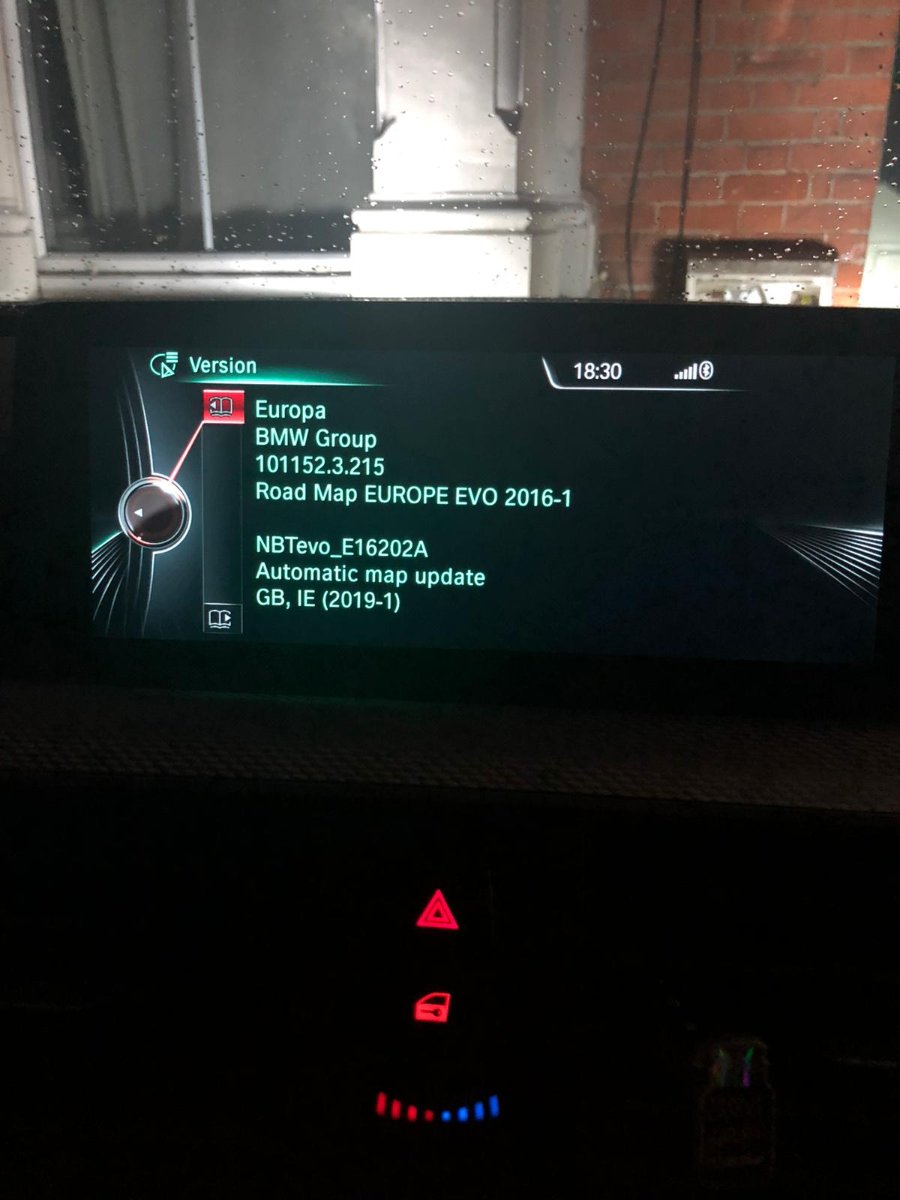

la fiica-mea (in Uk) laF30 ai idee daca merge? mersi mult
Salutare, pentru NBTevo_E .. poti sa pui antena si o sa mearga carplay .. daca are iphone sau screen mirroring pentru android.
Mi se pare mai usor sa mearga cu maps/waze, de pe telefon, etc.. 🙂
Trebuie sa faci upgrade de soft de la versiunea E care este id4 la o versiune id6 pentru a putea activa carplay. Pe versiune E nu exista carplay!
