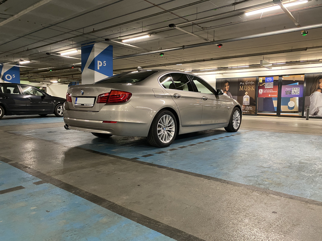

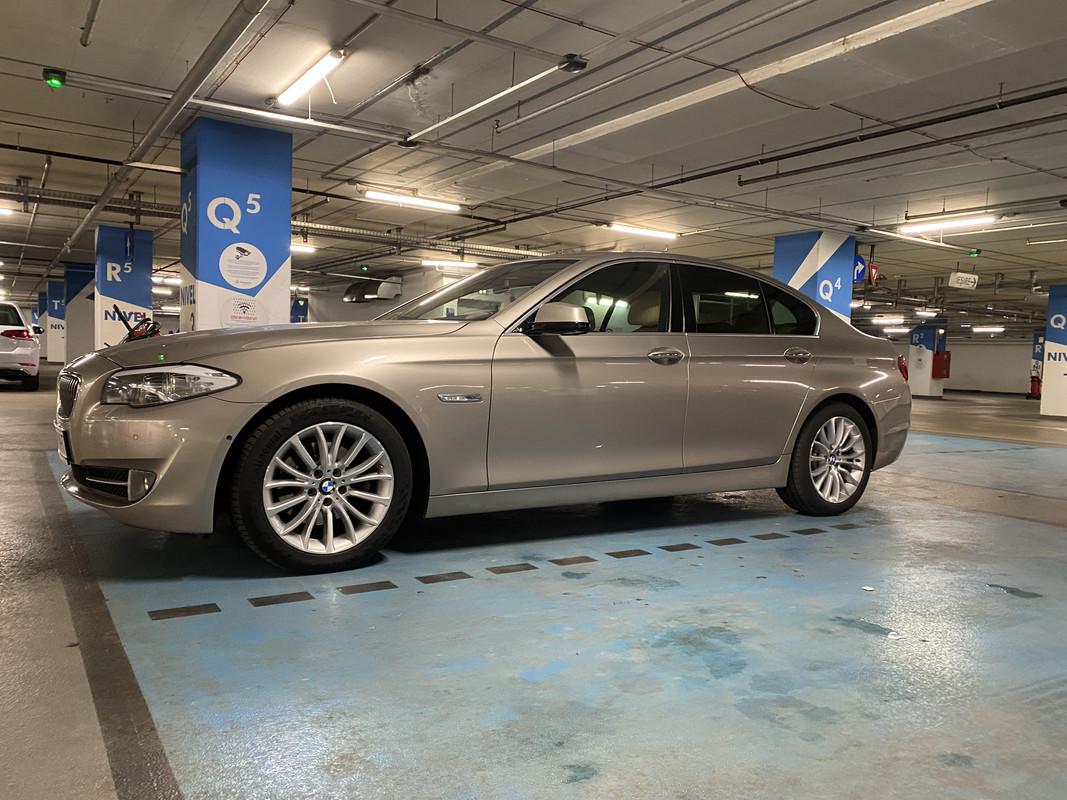

Asta este cea mai recenta poza...de cand am trecut la rotile de vara (style 454) fix dupa vizita de durata la Autosoft.🤢

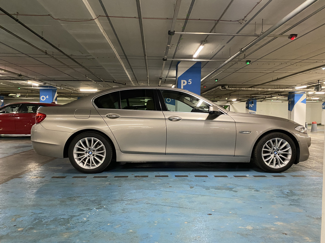

Sa ma corectez putin, am scris in viteza. Am revenit cu niste poze, doar exteriorul pentru moment.😁

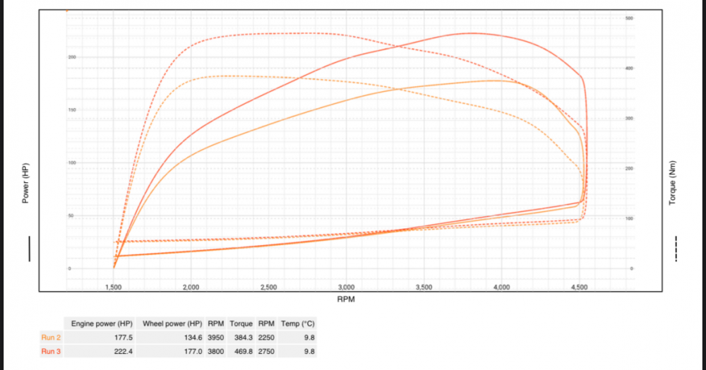

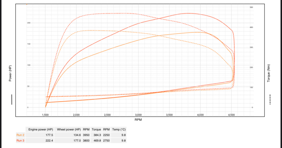

De ieri a primit o resoftare marca CompleteChip (via DNC Garage, colaboratorul din Bucuresti al domnului Dragos), avand post resoftare 222hp/470nm (177hp/384nm stock). Sunt foarte multumit de rezultatul final, a fost bine-venita aceasta reimprospatare.😁

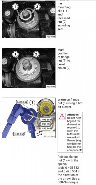

Și dacă o strângi prea tare îl Strici, deci cum ai știut cât trebuie strânsă? Pentru ca BMW spune din ce știu eu, sa faci semn când o desfaci ca sa o strângi la fel înapoi.

Sa ne uitam in TIS sa vedem ce scrie acolo.
Pune ultimile 7 caractere din vin.
Edit:

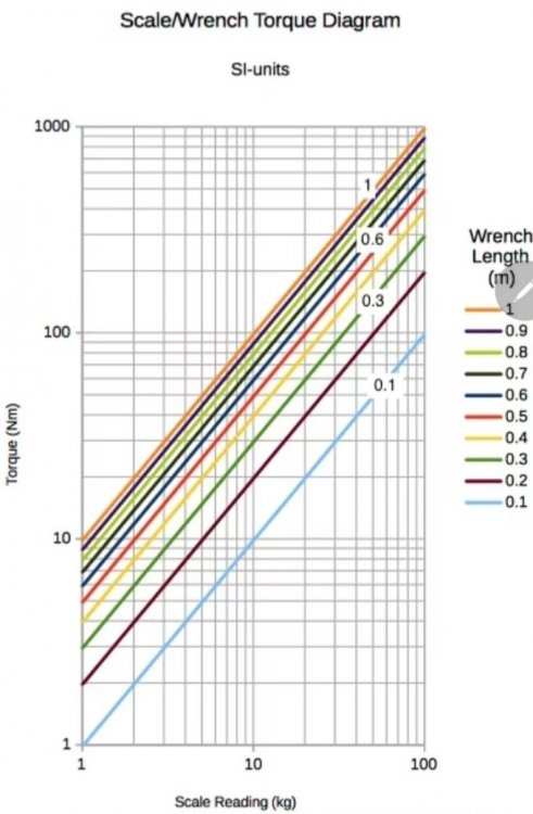

500 Nm nu e o joaca. Nu as pune un impact (care desigur ai certitudinea ca strange la 500) in nici un caz daca nu asa avea ceva cu ce sa tin contra ca in poza.. asa ca.. 👽 e greu..
Poti sa incerci cu metoda cantarului de mana (pentru 500 Nm iti trebuie un cantar de mana de pana la 100 de kg si sa poti trage 100 de kg) si o cheie de 3/4 toli (inch) patrat.. lunga de 0,6m si ce tubulara o fi acolo.. si tragi pana 100kg de capatul ei.
Sau o parghie de 1m si tragi la 50 de kg.
Si asa v-am pus sub nas o modalitatea isteata de a salva bani cheltuibili pe chei dinamometrice! Fara sa fie nevoie sa va chinuiti cu cheia dinamometrica in spatii stiute greu de ajuns cu mana.. dar cu cheia..

13 hours ago, bimmer90f30 said:
o cheie de 3/4 toli (inch) patrat.. lunga de 0,6m si ce tubulara o fi acolo.. si tragi pana 100kg de capatul ei. [...]
@bimmer90f30 a punctat doua aspecte importante, pe care tin sa le scot in evidenta:
  • atunci cand cuplul necesar trece de cca. 250 Nm, este absolut necesar sa fie utilizata o cheie si implicit tubulara cu patrat de 3/4". Doar cheile de 1/2" de foarte buna calitate rezista pana la cel mult 300-330Nm;
  • se poate utiliza cu succes propria greutate. Mecanicul se cantareste, sa zicem ca are 80 Kg. Inmultit cu 9.8 m/s2 da 784N. Se imparte cuplul necesar la greutatea in N: 500Nm / 784N = 0.64m. Se prelungeste cheia (daca este cazul) cu o teava rezistenta, se masoara pe teava 64cm de la axul patratului 3/4" si se marcheaza. In functie de pozitia de lucru, mecanicul fie apuca cu mana de punctul marcat pe teava si se suspenda (sa nu atinga solul), fie se urca pe teava in acel punct. Pentru ca rezultatul sa fie corect, este important ca  (1) teava sa fie la unghi mic fata de orizontala si (2) la strangerea finala cheia sa se miste continuu pe un arc de cerc de cel putin 10 gr., pana se opreste singura la limita de cuplu.
Am utilizat cu succes aceasta metoda la piulite de arbore cotit, care se strang la un cuplu de 440Nm. Au mers ani de zile fara probleme.

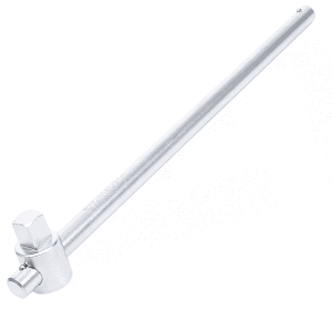

Pentru astfel de cupluri, in locul unei chei clichet recomand asa-zisul maner de forta 3/4":

Montajul piulitei nu a fost facut de mine, ci de un mecanic care a stiut cu ce se mananca "problema", implicit cunostea si procedeul de strangere.
Nu a umblat nimeni, am inteles ca multe din grupurile de F10 se strica fix din cauza acestei piulite nedescoperite la timp. Tind sa cred lucrul asta pentru ca sunt pline grupurile/forumurile de F10 cu vibratii din cauze necunoscute, proprietari care au schimbat "tot" si tot vibreaza 😄
