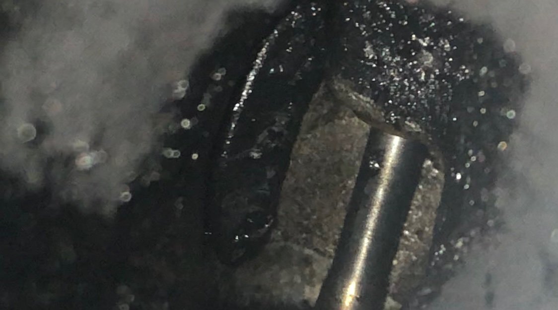

Clapetele la N47 sunt si ele inghitite, din pacate. 6D8EEECA-47C4-4035-9D36-0EC46FFAD781.thumb.jpeg.1c82bb6209b5f8f2f4b3ecc9eb8b4d30.jpeg
(O sursa nu ar fi fost buna ca sa inteleg si eu mai multe?)
... din fericire nu este chiar asa. In 2012 cand eu mi-am luat masina chiar eram cumva ingrozit pe drept cuvant de ideea ca si in motorul meu ar putea cade vreunul din flapsuri. Era suficient sa faci o simpla cautare dupa swril flaps pe net si deja erai "gata"..
E46/M47 avand prima versiune de admisie.. era "prevazuta" sa isi piarda clapetele, IN MOTOR. Cred ca venea in schimb cu redutabila turbina Garret..
La E90, lucrurile erau confuze, si de aici groaza mea. Am desfacut, verificat, si m-am linistit. Si sunt linistit si in prezent.

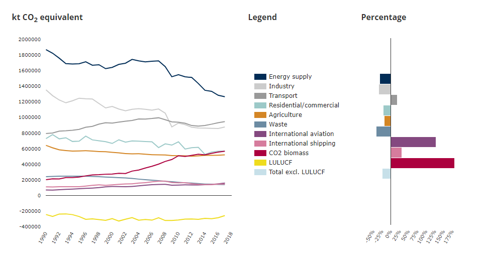

Din pacate exista prea putina constiinta in randul nostru. Majoritatea persoanelor care-si anuleaza DPF-ul o fac din cauza costurilor prea mari de inlocuire. La noi in tara nu sunt bani de combustibil, de niste amarate de stergatoare, de unde sa ai bani sau de ce ar o persoane de genul banii pe un DPF cand se poate si fara? Pana nu se fac controale amanuntite si dese de catre organele competente nu o sa se schimbe nimic. Pe langa asta sa ne uitam si la taxa de mediu/poluare din Romania, de ce a fost scoasa?! Daca se tinea cont de norma de poluare nu se umplea tara de cazane.
De buna voie nu o sa faca nimeni nimic, e pe principiul "daca pe jos sunt 100 de mucuri de tigara, pot sa arunc si eu unu in plus", asa e si cu DPF-ul. Fara niste amenzi usturatoare nu se va schimba nimic.
Sunt perfect de acord ca exista industrii care poluaza mai mult, dar vorbind la modul cumulativ cu siguranta am reusi sa reducem poluarea drastic prin standarde mai stricte in randul masinilor.
