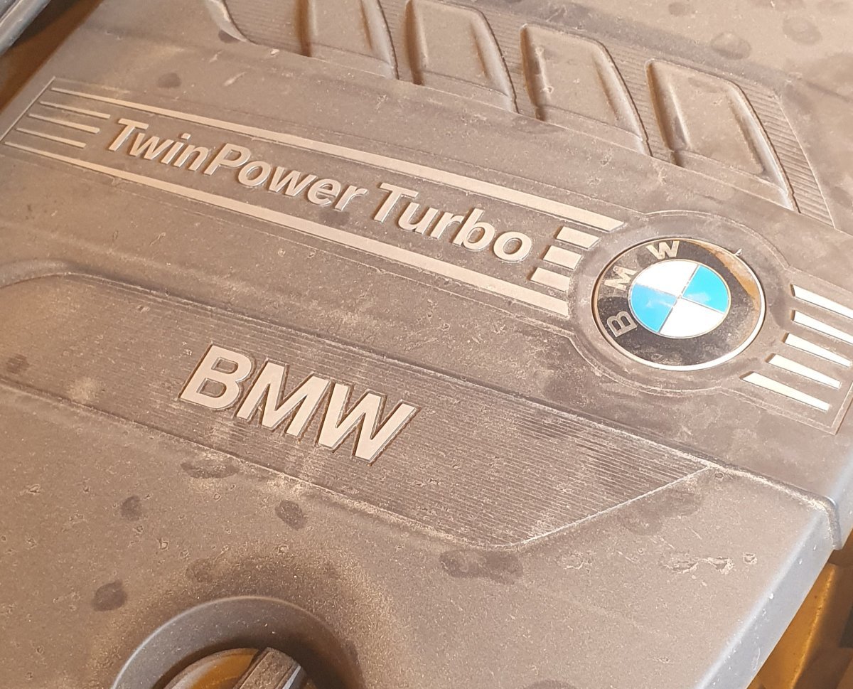

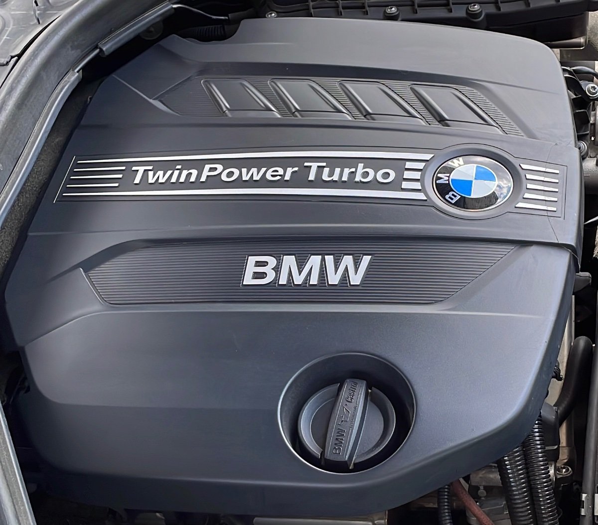

esti intr-o confuzie totala...
masina ta este un 318d banal cu 143 cp: motor N47D20C (1995cmc) cu turbina normala.
nu exista twin turbo la modelul tau !
daca era 323d sau 325d era twin turbo si avea 204 cp sau 218 cp cu exact acelasi motor ca al tau N47D20C (1995cmc).
bafta !
  • De acord! 1

Eu cred ca el se refera la ce scrie pe capacul de la motor.
Expand
Da, aceeași chestie scrie și pe capacul de la motorul meu.. totuși sunt într-o confuzie totala deoarece în cartea de înmatriculare scrie 1995 cm3 dar ea e 1.8. În fine pe mine ma interesează în final sa meargă cum trebuie.
