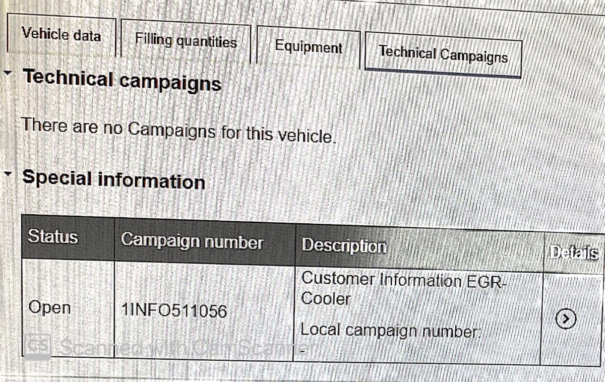

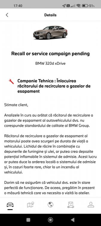

Tocmai am primit o notificare in aplicatie legata de campania mentionata mai sus. Pentru masina mea, campania este cea din screenshot-urile de mai jos.
Salutare!
Mi-a trimis cineva poza atasata cu ce apare in sistemul BMW pe seria masinii, am fost la Bavaria ca sa vad despre ce e vorba si mi-au zis ca e o atentionare pt mecanici ca sa verifice racitorul EGR cu prima ocazie cand masina ajunge in service. Numai ca, nefiind campanie tehnica deschisa, operatiunea de verificare si eventual inlocuire se plateste.
Raspunsul mi s-a parut absurd in conditiile in care e clar ca acea informare reprezinta un indiciu ca ceva nu e in regula cu racitorul, ba mai mult, chiar si eu il banuiesc, dupa indelungi si detaliate verificari, ca e cauza pierderii lichidului de racire, Altfel, masina merge foarte bine, fara erori pe tester, fara fum, fara infiltrari pe la _chiulasa_ etc.
Stiu ca au fost rechemri cu inlocuire de racitor pe multe modele cu motor B47.
Mi s-ar parea absolut normal si de bun simt ca, pana vor deschide o campanie tehnica, sa se ocupe punctual de clientii care reclama probleme cu racitorul EGR si sa il inlocuiasca gratut, pentru ca e clar ca e cu probleme.
E vreun dealer BMW pe aici care m-ar putea ajuta sa rezolv?

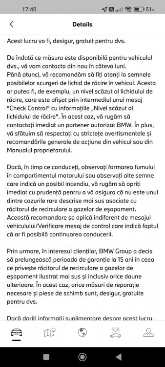

Schimbare racitor, sunt programat maine pentru operatiune. A durat 4 luni de la control pana cand a venit piesa.
Iar am fost la diagnoza pentru rechemare in service, aceeasi problema cu racitorul dar suplimentar vor schimba si EGR ( ce l-am inlocuit anul trecut.. ) .
In 2019 tot pe recall am inlocuit racitorul, dupa 4 ani se pare ca se "strica" Mi-au spus ca prin septembrie va veni piesa, asteptam 😀
11 hours ago, ADRIAN HD said:
Mie mi-au comandat piesele si cam la o luna au sosit.Fara nici o constatare,doar la telefon am discutat cu ei.Vineri am fost si le-au schimbat,racitor +egr,racord egr ,ceva furtun si antifonarea ce acopera egr si fulia.B47.
Ai verificat ce racitor ti-au pus? Mahle Behr sau noul reper BorgWarner?
