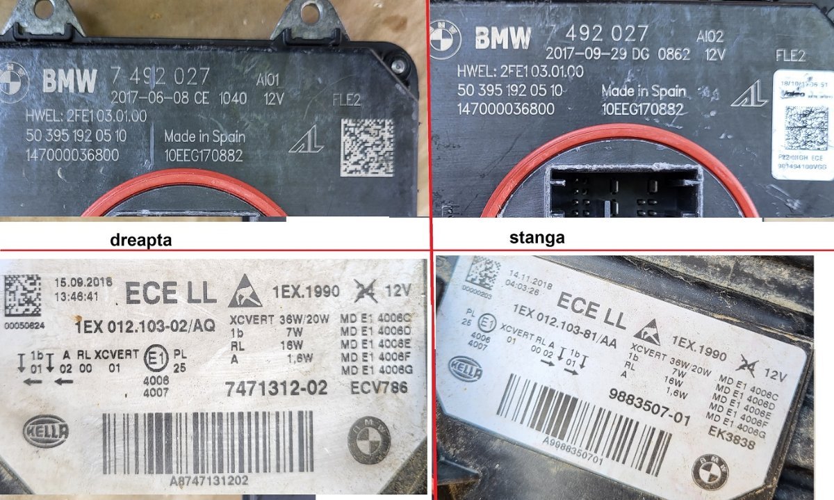

Am dat bara jos , inversat farurile fara alte modificari, Ledul ars s-a mutat o data cu farul.
Apoi le-am pus in pozitia normala si le-am inversat balast-urile, cel din dreapta functiona cu balastul de la stanga, cel din stanga cu balastul de dreapta nu aprindea led-ul ars.
Cred ca este led-ul respectiv ars...

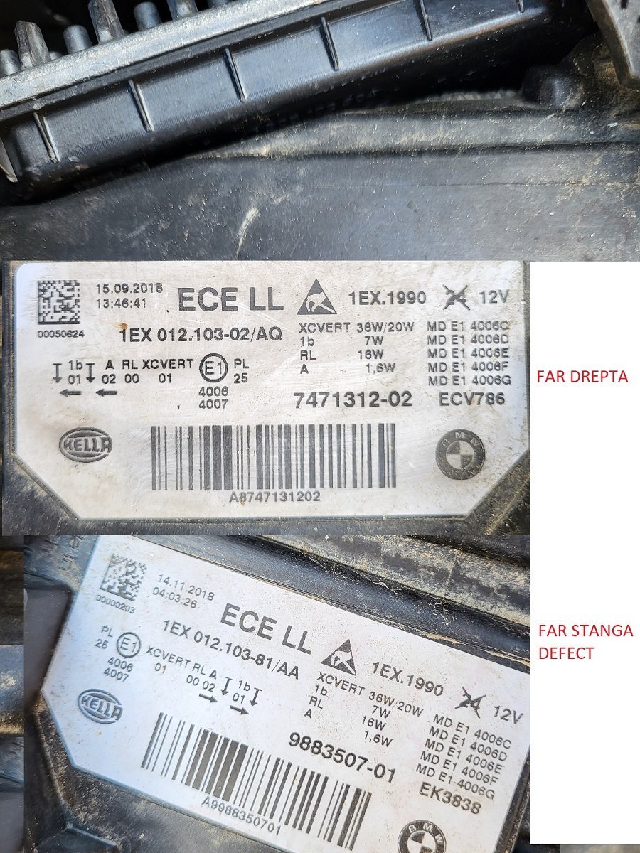

Am pus si codurile de pe faruri/module exact cum le-am gasit pe masina

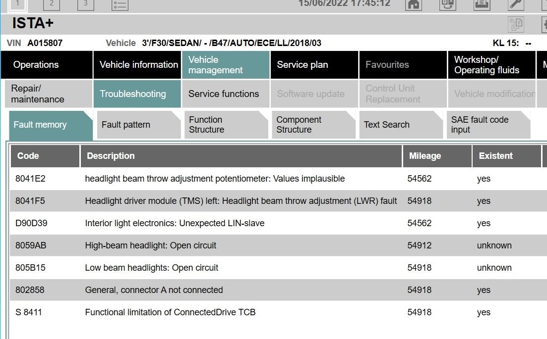

Cautand dupa eroarea asociata luminilor ambientale (luminile de la plafon fata si spate nu se aprind, nici led-urile pe galben sau alb,daca apas butonul se aprind doar cele de la picioare) ,
D90D39 Interior light electronics: Unexpected LIN-slave
am gasit asa:
1) Re-encode FEM.
2) Check part number of interior lights electronics module to verify correct installation (optional equipment allocation).
3) Replace interior lights electronics module
Oare din cauza FEM-ului sa nu mearga nici faza lunga pe un far ?

Balastul (calculatorul), se codeaza pe masina ?
Se codeaza si initializeaza, altfel nu functioneaza, sper ca nu ai luat clona china...
@zeronoo parca ai avut gura aurita. Modulul era aftermarket, dupa 2 nopti de folosire, mi-a ars un led de faza lunga 😔 Chiar ma miram in prima seara ca farul drept avea lumina mai buna decat stangul, eram bucuros,modul nou....
Acum trebuie sa caut pe cineva sa repare farurile pentru ca am 2 de dreapta cu cate un led ars
