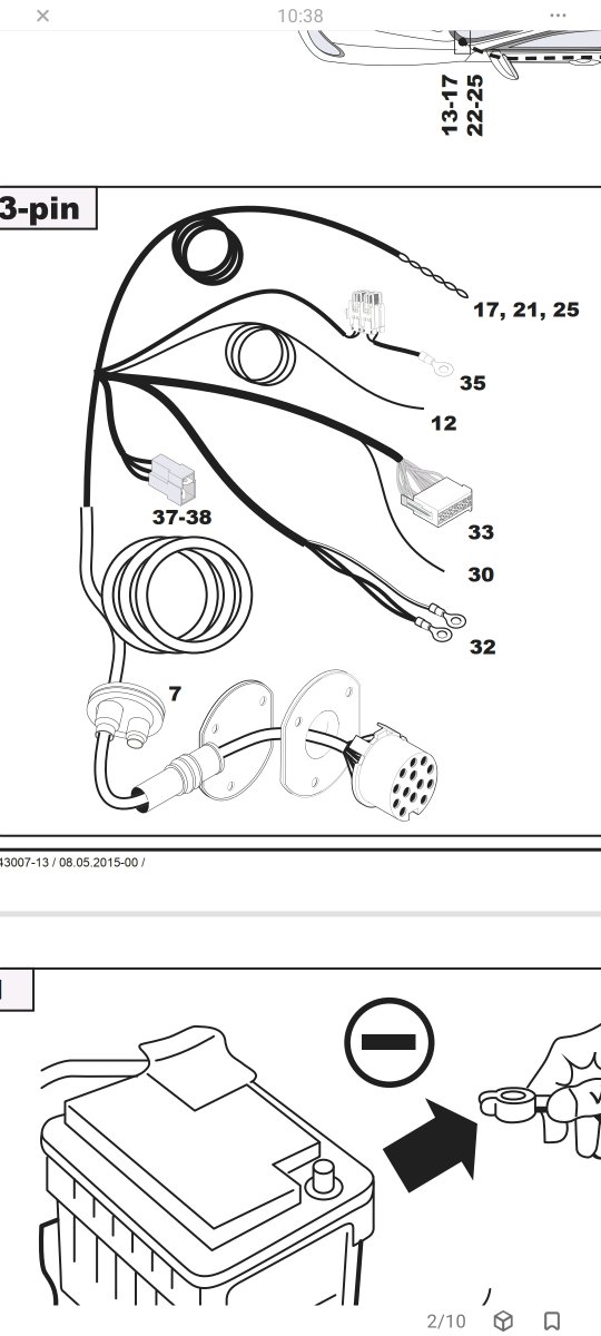

Firele de la cârlig:
Cele împletite sunt galben-rosu și galben-maro.                                            Atunci vine cel singur albastru-maro și celelalt singur portocaliu-maro.
Bornele de la baterie și masa îmi este clar unde vin,de celelalte nu îmi dau seama.
Mulțumesc
Firul 30 de pe scheme albastru -maro și firul 12 de pe scena portocaliu maro
