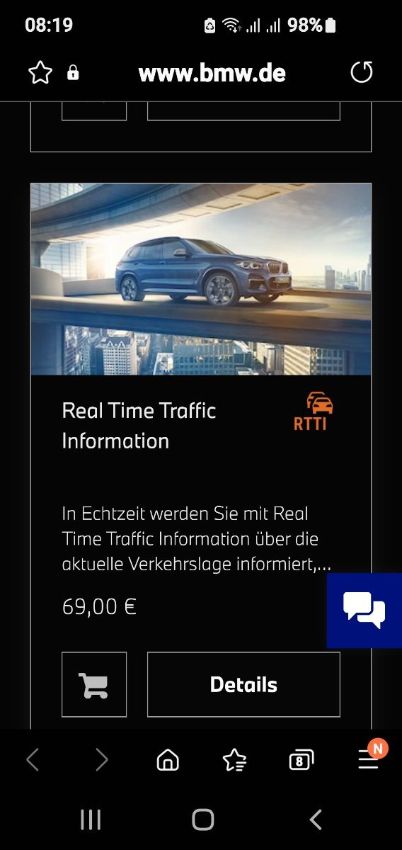

Real Time Traffic Information
Real Time Traffic Information gets you to your destination faster. This feature offers you the current traffic situation on available road directly to your vehicle and automatically calculates alternative routes if required. It also warns you of adverse road conditions or accidents on your route.
iti faci cont pe alta tara gen germania sau uk . Si poti cumpara pe an 20-30 euro. Depinde de oferta.
Costul variaza intre diverse modele. La seria 1 un pret, la X3 altul, la X5 mai scump.
Poti sa gasesti un pachet care sa aiba mai multe (eu am cumparat de pe Connected Drive DE un pachet cu internet, RTTI, upgrade harti pt un an, ceva consilier - nu am folosit pana acum) cu aprox 50 eur. Expira intr-un an. Te poti loga cu userul si parola contului pe un calculator si iti arata acolo ce expira, ce poti cumpara pt modelul tau.
