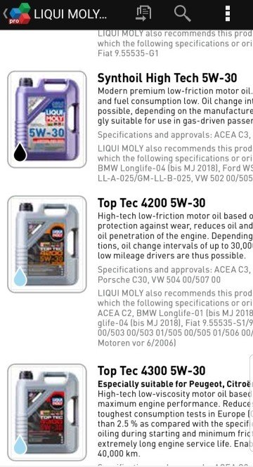

Am mai atras atentia pe un alt topic asupra faptului ca LiquiMoly face uleiuri care aparent sunt full sintetice dar de fapt nu sunt daca te uiti in catalogul lor. Poate fi gasit online. Are vreo 200 pagini. Captura e de la pagina 21. In dreapta jos dau clasificarea uleiurilor dupa niste picaturi care se vad si in captura. Doar alea negre sunt full sintetice.
Dupa toate aparentele parese ca doar cel cu picatura neagra este LL-04.
Nu folosesc acest ulei asa ca nu ma pot pronunta categoric, dar as folosi LL04 in diesel...
