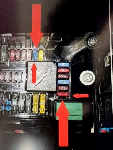

Am verificat toate sigurantele aflate in spatele torpedoului, sunt bune... Aveti vreo idee ce ar putea fi?
Multumesc anticipat pt ajutor
Am verificat toate sigurantele de la picioarele pasagerului din dreapta fata / spatele torpedoului. Fiind pozitia aia nasoala, am dat jos torpedoul si le-am luat la rand, toate sunt bune. Nu am cartonasul cu sigurantele masinii. Nu stiam de BDC, cand spui "pe stalpul usii" te referi la partea unde sunt "balamalele" usii, nu? pe unde ai acces la el?

timpul a trecut, m-am luat cu altele si abia acum am ajuns sa fac ceea ce promisesem. Ideea e ca am desfacut plasticele de la picioarele pasagerului dreapta fata si nu exista niciun BDC la masina mea.......Am vizionat niste fimulete in care dadeau ca sigura defectarea unor sigurante (vezi imagine), insa acele sigurante le-am masurat si sunt bune.
Mai are cineva vreo idee ce as putea incerca?
