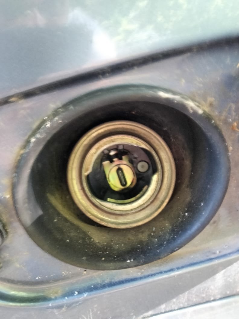

Voiam să știu întrucât azi de dimineață am găsit capacul de la rezervorul deschis lae46-le meu nfl, nu era rezervorul pe 0 sau ceva dar să nu fi fost vreun individ rău intenționat să fi pus ceva in rezervor și de asta să fie deschis.
Deci pe scurt, se poate deschide singur capacul de la rezervor in timp?Gen de la uzura cu timpul(închis - deschis de repetate dați).

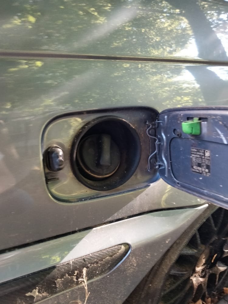

Salut. Capacul are un arc in partea cu balamaua. Acel arc il mentine tensionat in doua pozitii: pe maxim deschis si pe maxim inchis. In cazul tau nu il mentine inchis - respectiv nu mai preseaza ferm pe butonul din caroserie (cel care dupa ce il apesi impinge capacul in afara).
Ca rezolvare poti unge cu putin ulei balamaua capacului, o misti de cateva ori inchis-deschis si se rezolva.

Merge sa dau cu WD-40? Că ulei in rest am de motor si de gătit:))

A funcționat cu WD-40 pe balama,acum se inchide no problem,mersi de soluție din nou Manole.
