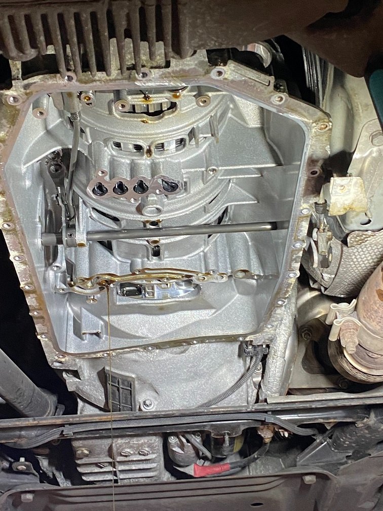

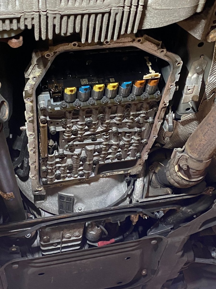

Saptamana trecuta am facut revizia la cutia automata; am folosit kit revizie ZF (ulei, baie, suruburi), set garnituri mecatronic OE (5 bucati).
Cu ocazia asta am preferat sa schimb si garniturile mecatronic; acum cutia schimba foarte bine (inainte de schimb avea o mica ezitare 2-3 la rece).
Operatiunea a durat cam 3h, facuta cu atentie; au intrat 7.5l ulei; nu era pilitura in uleiul vechi, si avea o culoare ok (pt 11 ani / 148k km).
Tot acum a schimbat bieletele antiruliu si bare directie (toate OE); directia e acum mai legata si mai smooth.
Km actuali: 148,000
