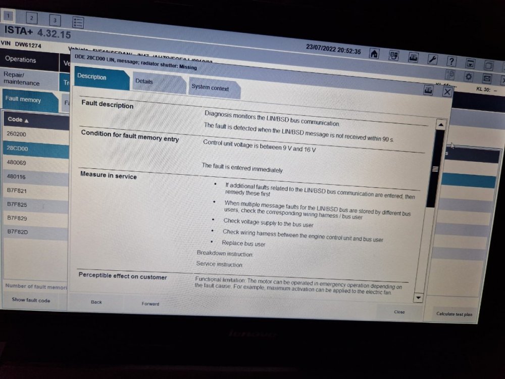

De o saptamana am si eu problema cu flapsurile la ventilator(nu mi se deschid) , recent am facut si revizia , ulei + filtre, temperatura la ulei urca pana la 103 grade + apa 108-115 grade.
Astazi astept senzorul pentru temperatura apa.. sper sa se rezolve problema.
Ventilatorul il aud, invarte, dar nu stiu exact pe ce treapta + dupa ce opresc motorul, inca sta 4-5 minute pornit, ca sa raceasca.
Daca nu, ce as putea sa mai verific?
Am atasat poza.
https://ibb.co/z7jMN54
Merci.

Pare ca ai o problema electrica pe zona actuatorului pentru flapsuri ( fire, alimentare/siguranta actuator, comunicare LIN cu actuatorul)
Eu in locul tau m-as concentra pe actuator, si nu pe senzorul de temperatura.
Ia`o logic, daca radiatorul e acoperit, mai raceste?
Nu stiu in ce masura poti deconecta mecanic flapsurile de pe actuator, si sa le lasi deschise.   Fa o proba cu ele deschise "manual" si vezi daca iti mai urca apa 🥵

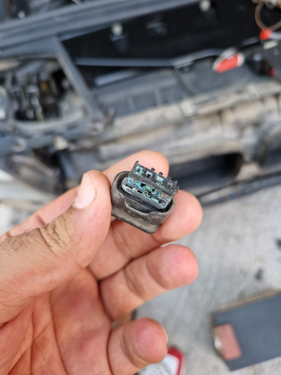

Ceva parese ca lipeste conectorului ala. Ar trebui sa aiba o bucata de cauciuc/garnitura in "santul" ala din conector, mai in spatele contactelor cumva.
Daca nu are garnitura, condens o sa se acumuleze din nou acolo. Verifica, ca conectorul sa intre cat mai strans pe priza lui..
@enders nu, am schimbat mufa, si am legat intre ele firele(mufa noua am luat-o de la altceva, am lasat-o cu cele trei fire bagate) plus banda pe ele, sa nu intre nimic.
acum merge, fara nici o problema. sper ca pe viitor de la spalat, ploaie, etc sa nu mai am probleme. .
