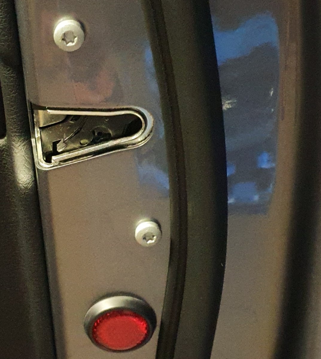

Nu trebuie dat jos panoul,se desface pe lateralul usii cu un hexagon ,se da jos butucul si apoi manerul si pe capatul manerului e mufa .

Pai de ce vrei sa desfaci panoul?mufa o poti pescui cu o sarma indoita la capat prin gaura manerului dupa ce il dai jos.Asta in cazul in care pui maner nou.
pana la urma am scapat fara sa-l desfac, am pescuit cu o sarma mufa si acuma functioneaza manerul. Totusi, mai ramane o singura chestie: LED ul nu merge...Trebuie sa vad cum sa-l inlocuiesc...ca am tras putin de acel plastic de sub maner cu LED ul incorporat in el dar nu vine in afara..... Nu stiu daca e ars sau daca are siguranta separat sa pot verifica daca nu e cumva siguranta dusa...desi m-as indoi ca ar pune o siguranta pe un consumator asa mic.
