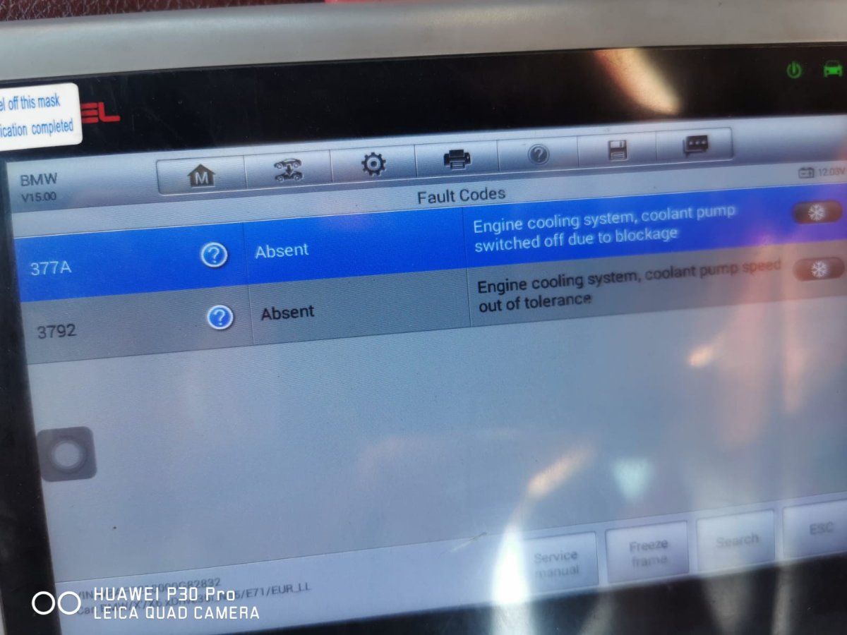

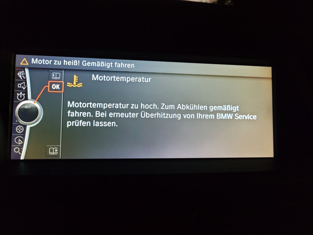

Salutare tuturor. Am o problemă la mașină și nu găsesc buba. După ce merg 60-70 km fără să mă opresc îmi apare eroarea în monitor: " Motorul prea încins " iar apa ajunge la 120°C apoi mașina intră în starea de siguranță și nu mai trage. Este vorba despre un x6 E71 xdrive 3l benzină. Am schimbat radiatorul și termostatul de aer, dar când am ieșit pe autostrada la probă am primit aceiași eroare dupa circa 70km. Acum testerul a găsit eroare la pompa de apă. Sper să fie aceasta cauza.Ați mai întâmpinat această problemă sau aveți idee care poate fi buba?
La motoarele N54 si N55, pompa de lichid de racire este electrica. In plus, este destul de faimoasa pentru faptul ca nu are o durata de viata foarte lunga.
Atat erorile de mai sus, cat si faptul ca motorul se incinge la drum intins, sugereaza ca pompa circuitului de racire ar putea fi cauza problemei.
