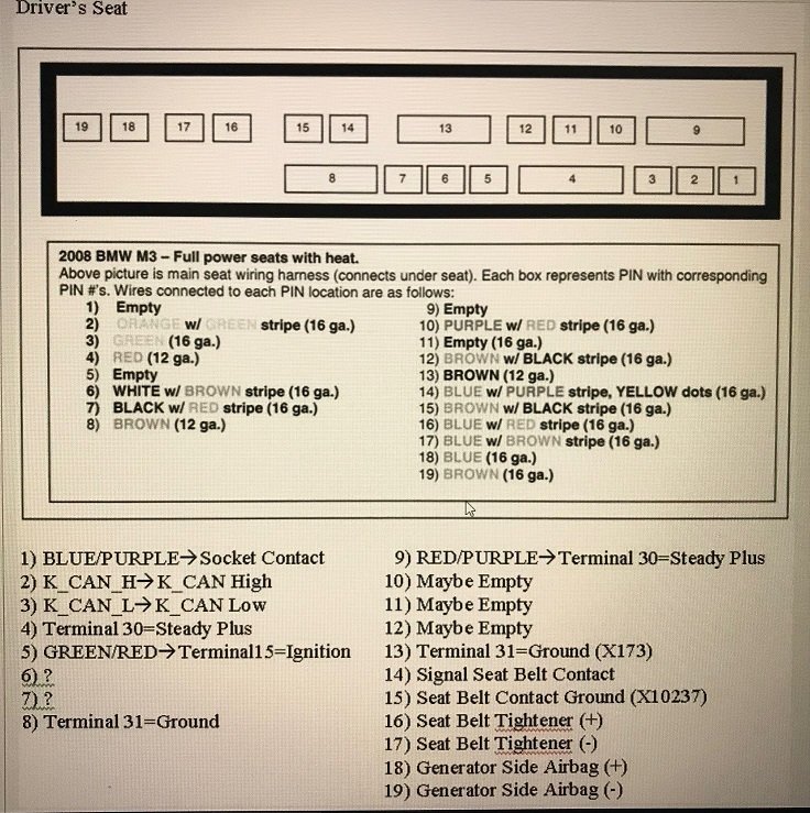

Am scaune sport textil in momentul de fata pe masina (E92) si as vrea sa iau de pe alte scaune toata partea de incalzire si sa o pun pe ele.
Mentionez ca am cautat scaune textil/alcantara de Europa cu incalzire pentru E92 si cred ca am sanse mai mari sa castig la loto decat sa gasesc pe undeva asa ceva.
Din acest motiv vreau sa iau incalzirea de pe altele si sa le pun pe ale mele.
A mai facut cineva asemenea operatiune?
Ce piese ar fi strict necesare pe langa plase, cablaj, module si bagheta de comenzi.
