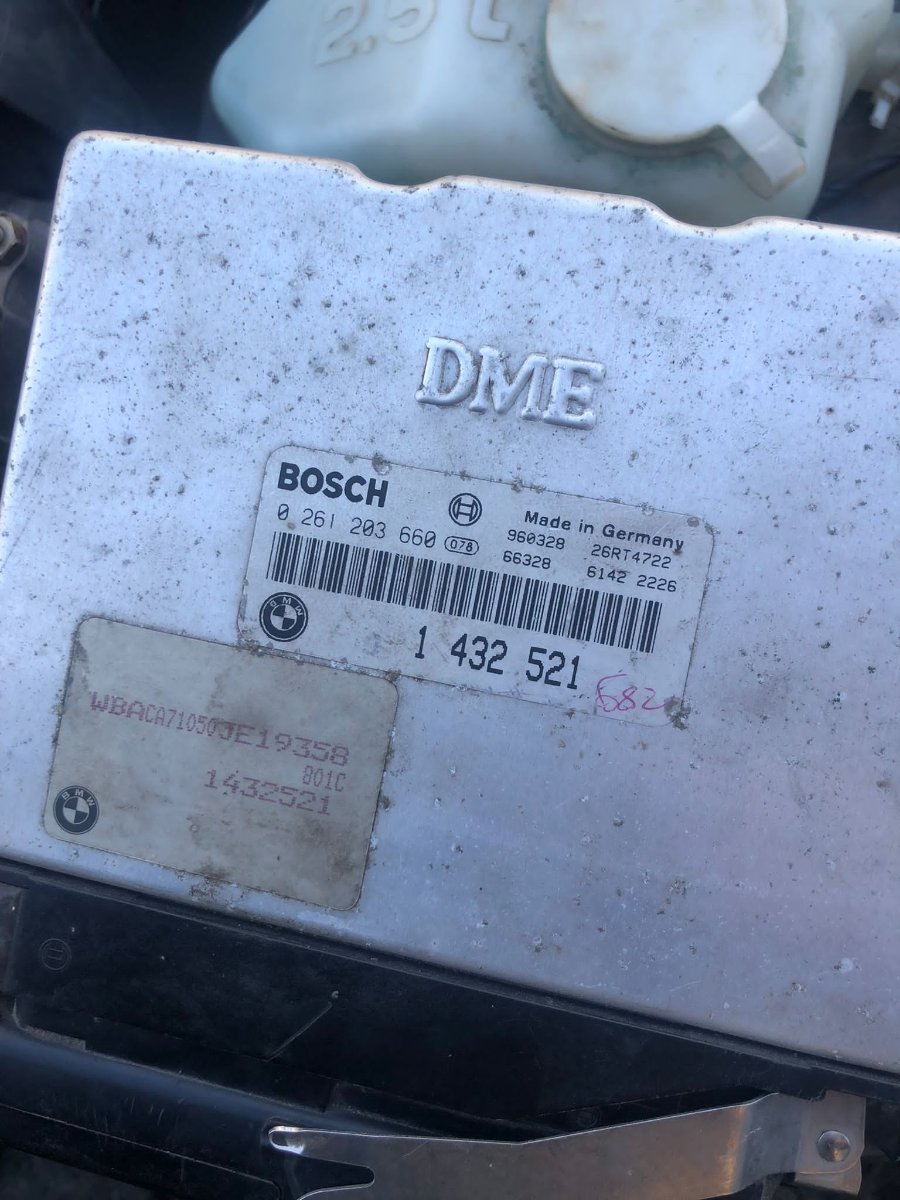

Salut, am și eu o problema cu un e36 cabrio 318i și nu ii dau de cap , am cumpărat masina recent am patit odată sa rămân fără baterie deoarece am ascultat muzica,  am încărcat bateria după care masina învârtea dar nu pornea , după cam jumătate de ora masina a pornit , după ceva timp am patit la fel sa rămân fără baterie deoarece tot asa am ascultat muzica , dar de data asta n am mai pornit-o invarte dar nu porneste , am încercat sa schimb calculatorul , senzorii de la ax cu came și arbore cotit și tot la fel face , la ews am fire tăiate, deci tind sa cred ca e anulat , închidere centralizata nu mai am pe masina poate e vreun factor ,nu știu ce sa ii mai fac.. nu as vrea sa o dezmembrez , un ajutor va rog? Dacă chiar ma poate ajuta cineva putem vorbii pe whatsapp 0770229024
