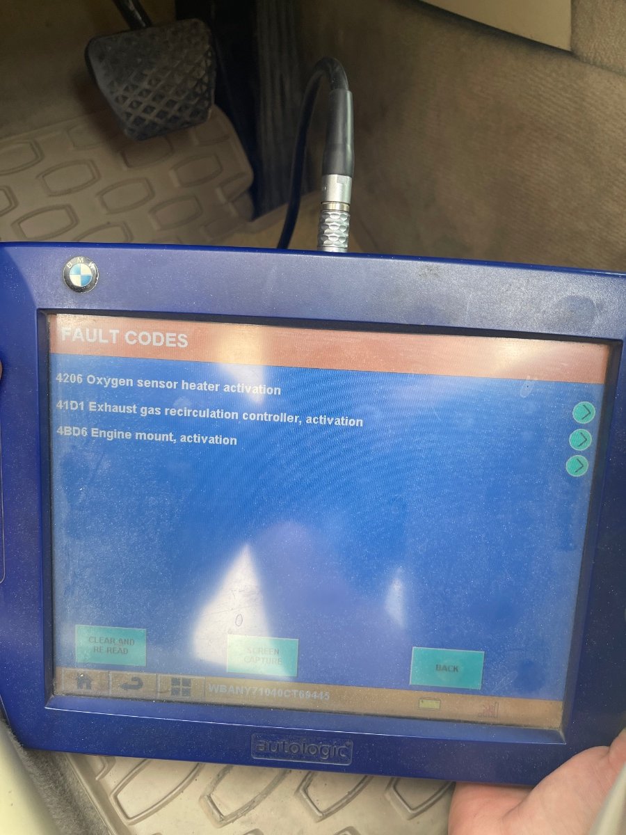

Salut , este vorba despre un bmw e60 530xd din 2007 cu problema de care nu ii dau de cap , cat timp e motorul rece functioneaza si accelereaza normal , dupa 10-15 min cand se incalzeste motorul , cu acceleratia la maxim nu trage deloc.
Am reconditionat turbina , am schimbat actuatorul de pe turbina
Am schimbat clapeta de acceleratie
Revizie cutie si motor la zi
Ce sa fie oare? Mai jos atasez poze cu erorile pe care le arata pe tester printre care si 41AA Boost presure sensor
